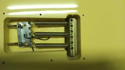

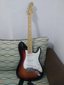

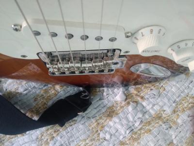

Bueno, pues esta es la mía.
Adjunto fotos para que veáis lo que he toqueteado (la verdad es que fué el primer día, sin tan siquiera tocar con ella más que en la tienda). Los muelles me venían de otra manera que no recuerdo. El puente lo he dejado pegado, no uso palanca. Las cuerdas las he intentado dejar más bajas sin que trasteen. Toco más o menos dependiendo la época. Ahora estoy tocando más, sobre todo los findes.

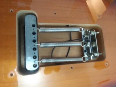

Adjunto foto de la Squier CV.
