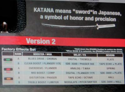

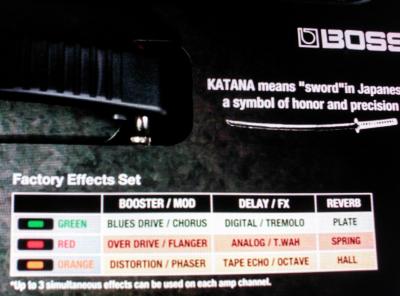

sacadas de google,version 1 y 2

#622 Aquí tienes escaneadas del mio, es el de 100 watts.
Alejandro
por el 08/07/2018
Muchísimas gracias!!!
yodaferth
por el 08/07/2018
#627 De nada espero te sirva, me alegro de poder ayudar.

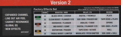

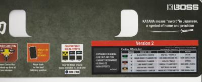

#625 Esas ya las vi. El problema es que al ser fotografías tomadas con un móvil o similar, el cuadro no es rectangular sino trapezoidal, y queda muy feo poner eso pegado en el amplificador.
#628 Muchas gracias, es lo que buscaba.
Adjunto cuadro recortado por si algún forero quiere imprimirlo en papel adhesivo y pegarlo a su katana:
