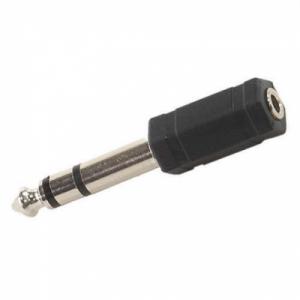

Perfecto yodaferth, una consulta, me compre hace un par de meses unos auriculares para audio que dan un sonido bastante bueno pero al conectarlo al Katana 50 solo le escucha por un auricular, tiene algo que ver el conector de mini jack a jack?
Un saludo.

Puede ser que sea cosa del conector tuyo ,ya que los tiene estereo o mono ,si el adaptador lo tienes mono ..puede ser la causa de que solo oigas por un sitio

Ostras pues yo diría que el adaptador es stereo.
Adjunto foto.
Muchas gracias.

Tengo varios auriculares y 3 conectores diferentes y pasa lo mismo, ya me pasaba conectandome a la pedalera directamente también.

#543 Creo que la salida de auriculares del Katana es mono, mañana probaré con el mio.
Pero recuerdo haberlo leído en alguna parte.
Quizás en algún foro de Roland o en gigantesco hilo del Katana de Gear page.

Creo que lo único estereo del ampli a nivel técnico es la entrada aux.

#546 Revisa el conector, probado con mis dos auriculares, ninguno es de alta gama, más bien son baja, y si es verdad que por uno se escucha más alto que por el otro; pero a mi me sale sonido por los dos cascos.
Suerte y a disfrutar del ampli.

Buenas, ...... Y por arte de magia ahora si se escucha por los 2 auriculares!!!
Era el conector mini jack a jack, compré otro que era exactamente igual y tampoco funcionaba y por una casualidad encontré por casa un conector con más años que la picó que es todo metálico y dorado y con este si que si.
Muchas gracias a todos por vuestra ayuda.
