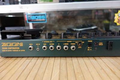

Otra duda más que se me ocurre,llevo tiempo desconectado del tema musical y lo estoy retomando poco a poco y voy algo espeso, en referencia a la conexion de katana-loooper rc-30-pedalera zoom gfx8-guitarra como irian las conexiones tanto en el looper como en la zoom.
Os paso foto a ver si me podeis echar un cable.
Mil gracias a todos.

zoteboy
por el 28/04/2018
Conectalos por este orden compañero: Cable de la guitarra al "input" de la Zoom, cable del "output mono" de la zoom al "inst in mono" del looper y, finalmente, cable del "output mono" del looper al input del Boss Katana 50.
Luego, en el ampli yo lo pondría en el canal clean, con los potes de ganancia/volumen/bass/middle/treble a las 12 en punto y un poco de reverb. Y el volumen que quieras.

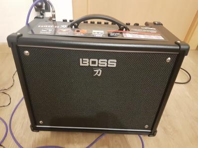

Ya está en casa el Katana 50, ahora actualizar y a estudiarlo.
