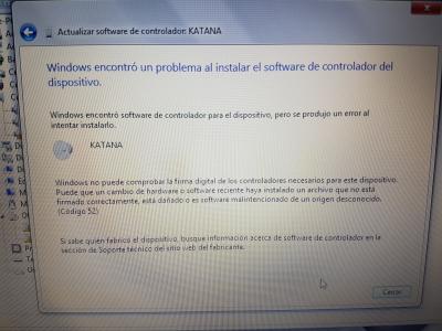

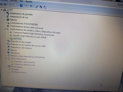

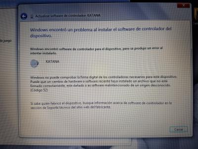

Muy buenas, he vuelto a intentar instalar el driver y seguimos igual, he probado 2 cables diferentes, lo he actualizado (vamos eso creo), he instalado adobe air, lo he probado manual y nada.... Imposible.
OS adjunto fotos para que veáis lo que os comento.

Por cierto veo que te aparece el katana con el simbolo del triangulo amarillo en el Administrador de Dispositivos, prueba a dar en el botón actualizar controlador y que te lo busque en internet. O buscarlo en la carpeta que te has descargado con el driver y descomprimido en el escritorio por ejemplo, pero si te lo encuentra en la red mejor.
Suerte.
PD, te paso este driver del Katana que saque con un programa de copia de drivers, es para el windows 10 de 64 bits, pero igual hay suerte y funciona con el windows 7 de 64 bits, este lo descarga el propio windows 10 de la red, así que supongo está firmado digitalmente.
Por probar, descomprime en el escritorio y le das desde el icono con el simbolo amarillo, actualizar driver, buscar en equipo, le das ruta a la carpeta y que lo busque ahi. Haber que pasa.

Muchas gracias yodaferth, lo he seguido al pie de la letra y nada. He intentado instalar el driver que adjuntas y me dice que ya está instalado el mejor software de controlador para el dispositivo.

Buenas, dicho y hecho, he puesto w10 y driver del Katana "padentro", por fin.
Ahora toca trastear un poco la App.
Muchas gracias a todos por vuestra ayuda.
