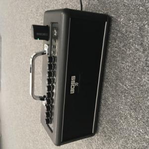

Hola amiguetes,
ya tenemos el Katana Air en la oficina.
¿Alguno tenéis alguna duda en particular para este modelo que queráis que probemos en la review?
¡Un saludo!

#573
Pues mira este tiene buena pinta para tocar en la calle, en el campo...
Me surgen dudas sobre la calidad de los altavoces, sonarán altos y claros?

#573
Hola Micky! Pues desde ya estoy deseando leer tu opinión sobre este Katana Air. Habría posibilidad de hacer una review del Artist por ejemplo o de algún otro? Sé que ya no son novedad, pero bueno...yo pregunto jajaja
Respecto al Air...me gustaría saber mas o menos lo siguiente:
- Su autonomía cuando se usa con pilas o batería
- Su volumen en exterior
- La respuesta del ampli a diferentes volúmenes, si prácticamente tiene el mismo sonido y respuesta a volmenes muy bajos o a tope.
- El alcance del sistema inalámbrico y del bluetooth (cuando se maneja desde el móvil y su app...si tiene alcance, si responde de forma rápida, etc.)
- Saber si los altavoces son de rango completo y si el ampli es estéreo...y cómo responden, tanto tocando con la guitarra, como con las backing tracks o canciones que quieras reproducir.
- Su uso como ampli de grabación en casa, conectado directamente al ordenador.
- Y, como no, la calidad del sonido, fabricación, comodidad y precio definitivo.
Un saludo!
Micky Vega mod
Buenas preguntas todas, ¡anotadas quedan!
No, el artist no lo tenemos en este momento, no creo que vayamos a recibirlo, pero si se pone a tiro, lo tendré en cuenta.
