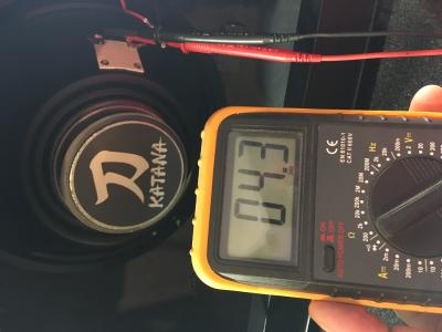

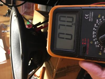

Para quien le interese cambiar el altavoz del katana 50, que sepa que el que lleva es de 4 ohms. El katana 100 no se de cuantos ohms es... Lo digo porque creo haber leído por aquí que alguien decía que el Katana 59 llevaba un altavoz de 8 ohms.
juangus_zz
por el 28/03/2018
#449 Mirate el post #29 y siguientes.
gibson335
por el 28/03/2018
Lo he mirado... bueno pues, como electrónico te puedo decir que eso es una bola como una catedral.... si un altavoz es de 4 ohms va a marcar 4 ohms con algún margen y si, un altavoz es de 8 ohms va a marcar 8 con algún margen. Realmente os creéis que si marca 4 con algo el altavoz va a ser de 8 ohms? Estamos hablando del doble de carga...
Os pongo foto de uno de 4 ohms y uno de 8 ohms...
Por esa regla de tres, el de 4 ohms va a ser de 8 ohms y el de 8 ohms va a ser de 4 ohms.... jajajajaj

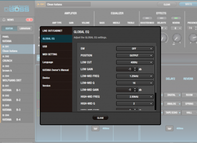

He estado estos días trasteando con el katana para domar un poco los agudos del altavoz y eso que ya se va relajando con el uso.
He probado esto en la EQ global (abrid Tone Studio, abajo a la derecha dad en System), tengo puesto el Line out air feel (se supone que es solo para el usb, pero se nota un poco en el EQ) en Blend, y Cabinet resonance en Deep que hace que sea menos tensa la respuesta en los graves, en Vintage es más sparkle o chispeante y la Moderm es la que menos me gusta de las tres opciones.
Con Deep aparte de tener algo más de sensación a válvula la respuesta de graves, para hard rock o heavy tiene más cuerpo el sonido.
Para los que usen sonidos crunch o límpios yo usaría Vintage, da esa especie de cujidito al final de las notas tipo Vox (sin tener tanta calida claro).
Bueno aquí va un par de capturas de pantalla (no me entraban todos los ajustes en una sola), podeís probar y decirme si os ha suavizado la salida aspera del altavoz, creo que funciona muy bien y con el brown sound casi he conseguido el sonido de mi blackstar, pero sin los graves esponjosos que me gustan del Blackstar, seguiré retocando haber.
Paso también uno de mis setlist que he exportado con 4 ajustes, desde limpio a distorsión alta.
Espero le sirvan a alguién.

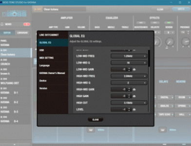

yodaferth
por el 28/03/2018
Leñe, no me deja adjuntar todos los archivos, haber si en este mensaje ya me deja, por cierto para que funcione el Katana debe tener al menos el firmware 2.0, ya que los ajustes de system como air feel y demás solo están disponibles desde la versión 2 del firmware.

Gracias Yodaferth...yo lo tengo en vintage porque me gustó más cómo sonaba en limpio y crunch, porque lo que suelo tocar es blues y rock. La diferencia es sutil, pero está ahí...la mordern tampoco me convenció y la deep me pareció mejor para los canales Lead y Brown.
El ampli me parece muy modificable con la Global EQ...se puede mejorar muchísimo el sonido base si se le dedica tiempo, corrigiendo la estridencia de los agudos.
