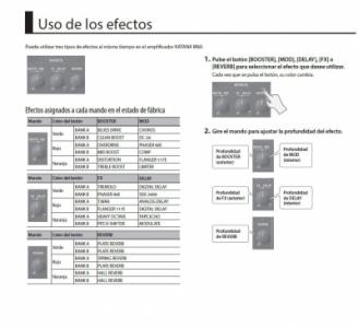

Buenas!
He adquirido hace poco el Boss Katana MkII de segunda mano y estoy poco a poco trasteando con él para configurar los presets y poder cambiar entre ellos con la pedalera GA-FC, que también me ha venido con ello.
El caso es que no entiendo el tema del Bank A y el Bank B en lo que respecto a los efectos. He visto vídeos y he leído varias consultas en este mismo hilo, por ejemplo las respuestas dadas a Hevi en 2021, pero creo que hay cierta confusión. Me explico a ver si alguien puede ayudarme:
- Canales 1-4 y 5-8. Por un lado, queda claro que en el MKII podemos configurar 8 canales o presets, como queramos llamarlo. Para acceder a los canales 5-8 (o Bank B), basta presionar el botón "Panel" unos segundos, el indicador luminoso se queda parpadeando y entonces los indicadores CH1-CH4 se corresponden con los canales 5-8. Aquí podemos realizar la configuración que queramos y guardarlos manteniendo pulsado el CH en cuestión.
- Efectos Bank B. Aquí viene lo que no consigo entender. Según el manual de instrucciones, para cada tipo de efectos (Booster, Mod, Fx, Delay y Reverb) tenemos un Bank A y un Bank B. Adjunto imagen.
Ahora bien, ¿se puede pasar simplemente del Bank A al Bank B dentro de los efectos, pero sin cambiar de canal? Quiero decir. Pongamos que estamos en el CH1 y queremos poner una modulación: si le damos al botón de Mod, alternamos entre Chorus (verde), Phaser 90E (rojo) y Flanger 117E (naranja). Ningún problema. Pero ahora resulta que lo que queremos añadir a este canal CH1 es el compresor, que es el indicador rojo, pero se encuentra en el Bank B. ¿Podemos acceder a este efecto? La única respuesta que encuentro en el foro es la siguiente: manteniendo pulsado "Panel". Pero entonces no accedemos al Bank B de efectos de modulación, sino que saltamos al canal/preset 5, es decir, se produce un cambio de canal, no de efectos. Y claro, si hay alguna configuración previa en esos canales, el ampli sonará con esos ajustes.
La única respuesta que se me ocurre es que los efectos y los canales van ligados, es decir, que al saltar del Bank A al Bank B de canales 5-8, los efectos que tenemos a nuestra disposición pasan a ser los del Bank B. ¿Esto es así? En ese caso, esto significa que no podemos hacer lo que comentaba en el ejemplo anterior, o poner un Blues Drive (Booster verde del Bank A) en el canal 8.
Sé que con el Boss Tone Studio se pueden hacer virguerías, pero hasta hace nada solo había tocado guitarra acústica y un poco la eléctrica con el Amplitube. Este mi primer ampli y mi primera pedalera, así que de momento con trastear en el panel me sobra jeje.
Espero que podáis ayudarme con esta duda. Muchas gracias de antemano!!

#3034 Efectos Banco A y B indican que en el estado de fábrica, en el banco A están definidos los efectos de esa manera, el verde Blues Driver en Booster en todos los preset A, y el Clean Boost en todos los preset B.
En cuando edites con el Tone Studio algún preset y efecto, ya no será válido. Yo por ejemplo me gusta el Tube Screamer que me lo meto en el verde del Booster.
