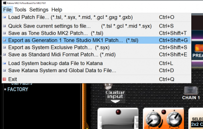

Buenas, alguien tiene alguna idea de si existe aplicacion, software, o formula de poder reconvertir los presets mkii a mki. Entendiendo que hay presets que mezclan dos efectos que en el mki no se puede, otros presets no lo hacen, pero tampoco sirven... :rolleyes:.

Es una buena pregunta. Me imagino que te va a tocar mirar todos los parámetros de un preset y copiarlos en uno nuevo. Y aun con eso el sonido será distinto.
Casuso
por el 13/02/2023
Buenas Raul3r, desde el FXFloorBoard parece que se puede, no tengo un MKI para comprobarlo, pero la opción está ahí

Gracias, a ver si mañana o miercoles en cuentro un rato y marraneo con el fxfloor, ya lo pense pero quise hacer la pregunta antes de instalarlo.
