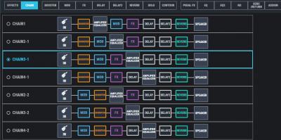

Hola, me llamo Giovanna y tengo un katana mk2 100
despues de comprarlo no estoy segura que me sirva como quería, en si es muy buen amplificador, pero mi idea era usar un pre amplificador (pedal) tipo formula f5 o o british sound por el loop de efectos o por el power amp in y usar los efectos del ampli como el trémolo por dar un ejemplo. pero no encuentro la forma de entrar por el loop y usar los efectos del ampli... estoy obligada a la eq del katana si quiero usar sus efectos?

#2887 no se si entiendo bien tu pregunta. Pero para usar (sumando) unos pedales a los efectos del katana debes hacerlo por el loop de efectos. Guitarra conectada a la entrada y el lazo de efectos solo con los pedales.
Asegurate de tenerlo activo en la preset que uses.

#2888 gracias por tu respuesta, no, no me dejé entender muy bien, me encanta el sonido del katana pero a veces quiero que suene a otro tipo de amplificador, para eso tengo algunos amp in box o pedales simuladores de amplificadores... para que un vox suene a vox debería dejar de sonar el "color" o sonido katana (espero dejarme entender) hasta ahí es facil, entro con mi pedal vox por el loop o por el power amp in pero y si quiero sumarle un efecto del katana puedo? o al entrar por otro lado que no sea el input todo queda anulado sin posibilidad? disculpen si es muy loco lo que pregunto. No tengo mucho tiempo en la música.

#2889 Si no recuerdo mal hay algunos efectos como el reverb y el delay que podias ponerlos despues del loop de fx configurandolo atraves del Boss Tone Studio.

#2890 si, el mk ii, puedes variar la cadena de pedales

El loop lo puedes configurar para que esté justo después del ampli en la cadena o al final del todo, después de la reberb
Si usas el chain 1, por ejemplo, ves entonces que lo único que no se puede usar después del loop son los boosters (distorsiones, overdrives...). El resto se puede programar para que esté después.
De todas formas, usandolo por el input normal, si lo pones en clean con poca ganancia te va a colorear muy poco la señal que metas y podrás usar todos los efectos, boosters incluidos
