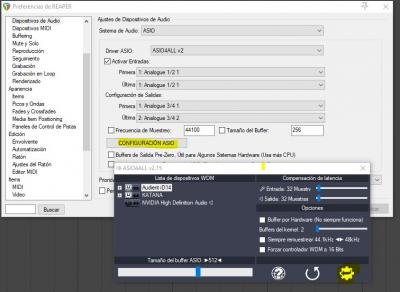

Veo que usas el katana como interface. En windows para poder usar dos interfaces de audio en el daw tienes que instalar los ASIOALL v2.15 (creo que son los últimos). Los eliges en el reaper, vas a "CONFIGURACIÓN ASIO" y pulsas en la rueda dentada, para poder elegir tu tarjeta de sonido y el katana a la vez. Luego, en entradas eliges el PRIMARY y SECUNDARY (sonido con efectos y crudo) y en salidas, las de tu tarjeta. Así es posible monitorizar por tus auriculares en el portátil.

Mira la captura que te mando, en cuanto elijo el asio4all me aparece en reaper el botón de configuración. Pulsa luego en la rueda dentada del cuadro que se abre para poder marcar las dos interfaces que aparecerán. Desinstala todos los asios y descarga la última versión antes

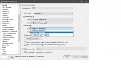

Lo he hecho pero por alguna razon no me aparece como salida mis auriculares o los parlantes de mi laptop (aparecen como input), solo el boss katana esta alli como salida.
No entiendo cual es el problema, es lo mismo que me sucede con el asio original.
Hevi
por el 26/10/2022
#2901 Ok, ya lo pude hacer funcionar. No estoy seguro que fue, hice varias cosas, elimine un archivo ini (reaper.ini) Cambie todo a tamaño de buffer 512 para que coincida (incluido en el software de katana) y en el plugin de Asio marque la casilla "siempre remuestrear a 44.1khz /48khz" y entonces me aparecieron las salidas, con otro nombre, las seleccione y puede escuchar por el auricular conectado a la laptop.
