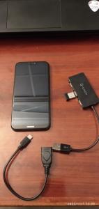

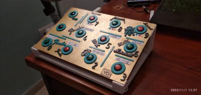

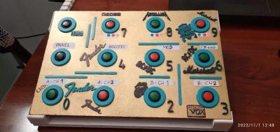

Yo he convertido un teclado de PC en pedalera, como si tuvieses un teclado numérico para los pies. He conectado el movil al Katana con un hub usb para poder conectar tambien el usb del teclado inalambrico. Con el Katana Librarian, incluso en la versión gratis, te deja configurar los accesos directos. Asi consigo tener 4 parches + Panel + Activar los efectos y cambiarlos de color (rojo amarillo o verde).
Eso si, si en un momento necesito cambiar algun parámetro tengo que acercarme al ampli o al movil.
Pongo fotos, aunque es un poco cutre, es un "prototipo", pero funciona bien. Seguramente le cambie los botones por unos mas decentes.

#2923 Si, lo fabriqué para hacer algo parecido con un Fender Mustang I con la aplicación Mustang Plug en Linux. Pero en el Katana lo aprovecho mucho mejor gracias al Librarian que permite muchos más accesos directos.
Con un teclado normal tambien puedes hacerlo aunque lo hagas con la mano, ya sea teclado numérico o normal. Con un teclado normal tienes acceso a todas las funciones del Librarian, que serían 27 teclas.
En el video muestro antes de hacer la modificación teclado -> pedalera
y antes de tunearlo con chorradas :-)

Hola, estoy dandole vueltas... Como conectas esto? Entiendo que del katana al hub y este al teclado y mobil no?
Coco
por el 11/11/2022
#2925 En la foto falta conectar al hub el cable usb que vq al Katana
