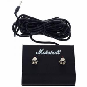

Buenas familia, después de dar mil vueltas para comprar un ampli para casa, me he pillado un Katana 50 Mkii, es un pasada.
Ahora quiero pillarme algún pedal para cambiar entre los preset, yo en casa tengo un pedal marshall, como el de la foto, sabéis si vale o me tengo que pillar otro?
Muchas gracias
lutop
por el 30/01/2023
yo diria que te sirve este
