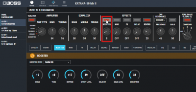

Buenas, estoy con mis primeras guerras con el BTS y el Katana 50 MkII.
Por supuesto actualicé el firmware a la última versión y tengo también la última del BTS.
Como primer paso, puse el ampli clean con una ganancia baja y todos los efectos desactivados excepto un poco de rever par ajustar el EQ1 a cada guitarra (una Strato con pastillas SSS David Allen y una Tele con pastillas HH Tonerider Alnico II Classic) y guardé un Tone Setting de cada una para usarlos como base.
A partir de ahí, saco una copia par configurar distorsiones:
Verde - T-Scream
Rojo - Warm OD
Amarillo - Blues drive

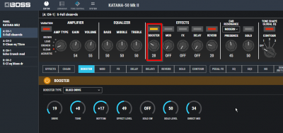

Cual es mi sorpresa que al intentar guardar diferentes ajustes par cada color, siempre se queda con el último para los tres.
Y que variando el valor de Booster desde BTS, no desde el panel,en un ajuste, me varía los valores de booster en los otros dos, de una manera que no puedo controlar (parece que hay una relación "oculta" entre ambos).
No sé si estoy haciendo algo mal, o es que eso es así y punto.
Perdón por el ladrillo.
lutop
por el 09/01/2023
Es asi. Los colores no son presets, sino solo "seleccion del tipo de booster", pero digamos que la posicion de la perilla es comun.
Sobre esto hay un funcionamiento por defecto de los potenciómetros (que en el booster por ejemplo, mueve dos valores para mantener el volumen constante aunque subas la ganancia) pero el comportamiento se puede cambiar a un valor diferente desde el panel de assign
