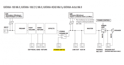

No se puede usar el power amp in + send return del loop de efectos verdad? Osea, al entrar por el power amp se inabilita el loop? Si quiero usar mi cadena de efectos y que el amoli no me coloree tendría que mandar todo por el power amp? Con modulaciones, delay y reverb? Mi idea al comprarlo era usar el power amp in para los drives como em 385 dw walrus y el loop para las modulaciones y demás... eso sería imposible verdad?

Sea o no posible, que sentido tiene? O sea, para que quieres meter los efectos de modulacion en el loop y los drives directamente al power amp in?
Normalmente se usa el loop para modulaciones y delays porque queremos que vayan detras de los efectos de gain (incluyendo la distorsion del ampli).
El Power amp no es nada mas que una entrada para atacar directamente la etapa de potencia. Normalmente desconecta lo que viene antes.
No es que se inhabilite, pero la señal que metas por el loop creo que va a quedar en una calle sin salida, y no va a ir a ninguna parte.
Casuso
por el 12/09/2022
Es como dice lutop, si miras el diagrama de bloques, Power In desconecta todo lo anterior

Ya entendí el punto, me quedó claro, pero voy a explicar el porque de mi pregunta.
Cuando armo mi cadena de efectos por el input de cualquier ampli que tengo siempre colorea el sonido el mismo previo (creo que es) cuando uso el loop de efectos para modulaciones,delay y reverb lo esucho mas limpio que si entran por el input (puede ser idea mia solamente)
Ahora bien MI logica era drivers por power amp in para que no coloree el ampli y las modulaviones, reverb y delay por el.loop para esa mejora de sonido que al parecer solo yo escucho jajaja.
Muevamente, me quedó clarisimo pero si queria explicar el porque de la pregunta.
lutop
por el 12/09/2022
#2836
Todo es bueno si suena bien,... pero en general:
Los drives, overdrives y boost we ponen ANTES del PREAMP del ampli porque queremos "calentar" la señal antes de llegar al ampli, para que este sature. Esto es especialmente cierto en amplis de valvulas. En esto hay bastante consenso.... Aunque tambien se puede poner un boost limpio en el loop para subir volumen.
Las modulaciones y delays se ponen DESPUES del PREAMP, y antes del POWER AMP (es decir, en el loop de efectos) porque en general "enguarran" menos. No es lo mismo distorsionar una señal modulada, que modular una señal distorsionada, aqui el orden de los factores altera el producto final.
La entrada POWER AMP IN esta para cuando quieres saltarte completamente todo el preamp y efectos del Katana, y utilizarlo solamente como si fuera un altavoz amplificado.
