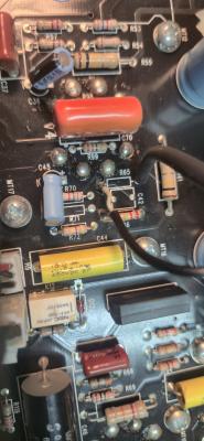

Iván Jiménez
por el 07/01/2026
Buenas de nuevo a todos. Vengo a desdecirme de lo que puse en mis anteriores respuestas...
He abierto el ampli y está modificado... El tipo que me lo vendió no me lo dijo y lo he visto ahora así que olvidad todo lo que dije en mis post anteriores... El loop está modificado y parte del previo tambien... Os dejo foto de donde está pinchado el loop por si alguno quiere hacerle la mod! No se quien se la haría pero todas las modificaciones que lleva estan hechas con bastante criterio.
Disculpad las molestias pero no quiero que quede información incorrecta si puedo evitarlo!
Un saludo!

#118 Esta información está genial que la pongas, porque francamente, tengo mucho cariño a ese ampli. Ya no lo tengo, pero tengo buenos recuerdos, y saber que se puede modificar para resolver ese problema que tenía me parece estupendo.
No estoy seguro de por qué de fábrica lo diseñaron de esa manera, la verdad. Por lo que veo, no hay grandes problemas en ponerle un loop serial.
Pregunta: ¿qué modificación le hicieron al previo?
Iván Jiménez
por el 29/01/2026
#119 lo del loop es super facil. Hay un cable conector con tres cables que sale de la placa del loop de efectos y lo único que hay que hacer es cortarlo y soldar la masa a una masa de la placa principal del previo y los otros dos a ambas patas de la resistencia R65 (quitando la resistencia). Habrá que mirar a que lado de la resistencia va cada uno pero no hay que hacer nada más...
Yo creo que el de bogner se quiso asegurar que la parte digital no le estropeaba el sonido y que, si querías un lazo de efectos normal, te comprases uno de los caros 😅
La modificación del previo no te se decir muy bien, no he encontrado nada al respecto en internet. Lleva muchos componentes cambiados, resistencias puenteadas, condensadores en paralelo etc... Por la experiencia que tengo, creo que va enfocada a dar más gain al ampli sobre todo, porque no hay nada tocado en la parte de eq etc...
Son tantos cambios que no me atrevo a documentarla sin otro alchemist de stock para comparar... No se quien se la hizo pero se ve que tenía criterio a la hora de modificar por como estan hechas las cosas.
