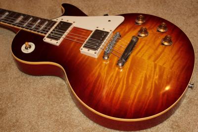

foto1 esta es mi PRS Moder Eagle I espectacular.

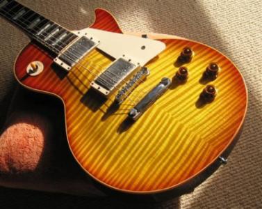

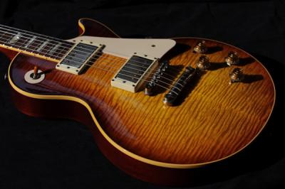

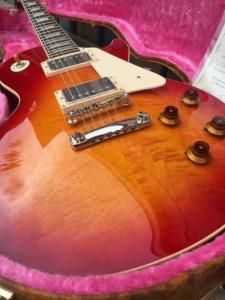

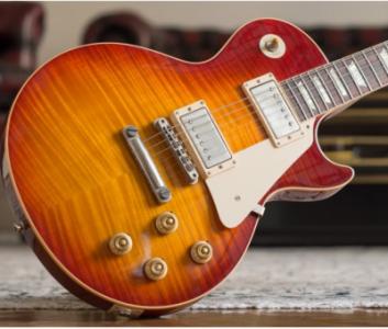

1) Flame (o flameado) : muy similar al “tiger stripe”, pero con algo más de variación, y “tridimensional” en función del ángulo. Generalmente solemos meter todas las vetas “en este saco”, llamando “flameado” a todo. Aunque es importante resaltar que pueden darse varios tipos de veta en una misma tapa, y después se suele poner como apellido el acabado correspondiente.
foto2 "Boat Anchor", una de las mejores flametops
foto3 "Bengal Whore", otra famosa "flametop"

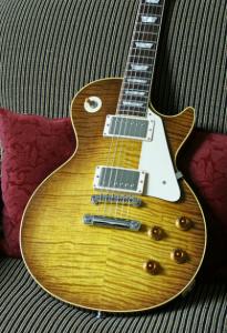

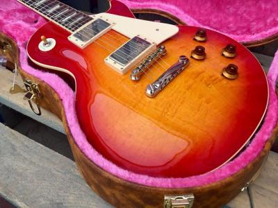

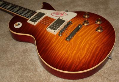

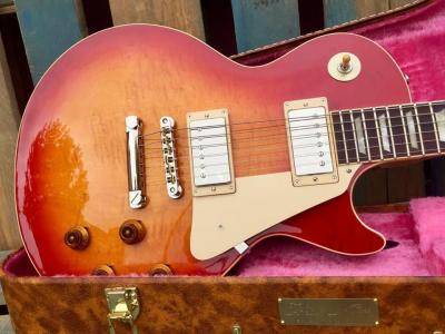

2) Tiger Stripe: se suele confundir con “flame” por su similitud, aunque las vetas son más estrechas. No deja de ser una comparativa con la piel de un tigre. Ya aquí los puretas cuantifican el tamaño de la veta siendo este término cuando la veta está entre ¼ y 3/16 de pulgada (0,64cms y 0,5cms aprox.) de grosor.
foto4 y 5 esta ultima la mía

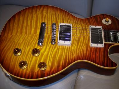

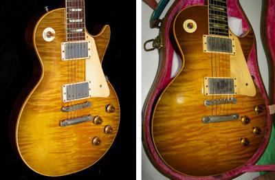

3) Fiddleback: veteado muy consistente, de grosor habitualmente entre “tiger stripe” y "pinstripe”, presenta bonitas ondulaciones (sin llegar a ser “ribbon curl”) y es muy simétrica. La Pearly Gates de Billy Gibbons es un buen ejemplo de una "fiddleback".
foto6 Preciosa "fiddleback" en acabado Brockburst
foto7 "fiddleback" en acabado ice tea

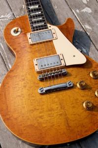

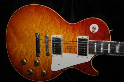

7) Blister: se da en Eastern Maple, y es la veta más difícil de encontrar de todas. Generalmente sólo cubren porciones de la tapa. Muy popular en los años “pre-war” (anteriores a 1939) para las tapas traseras de las archtops. También se puede ver en varios ‘Burst en distintos grados de intensidad.
foto 12 y 13

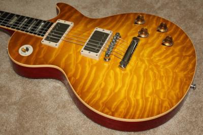

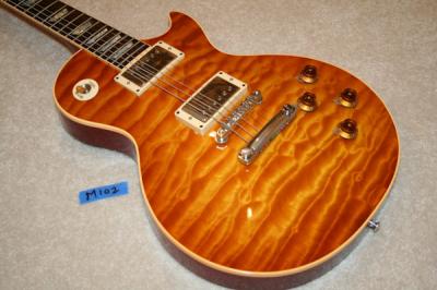

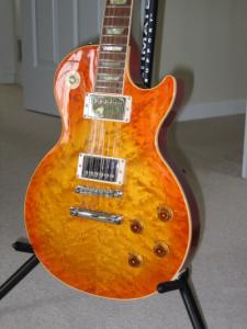

8) Quilt: conocido en español como acolchado, es la única variedad que sólo se encuentra en Western Maple, y no existe ningún “Burst que lo lleve. Muy popularizado por PRS, y representa pequeñas figuras redondeadas de gran impacto visual. No confundir con el “Blister” ni el “Bird’s Eye”.
foto 14 y 15, en esta última si os fijáis la tapa es de una pieza, super raro.
