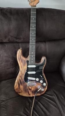

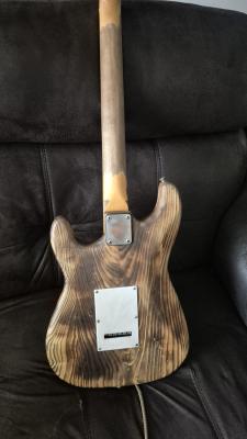

Pues al final te he hecho caso y me agencié las Tonerider Apex Classic, no las he puesto en ninguna Fazley sino que busqué por casa una guitarra medio/baja y se las he instalado (también cambié potes y selector).
Efectivamente tienes razón amigo Kurz, son unas pastillas que valen muy mucho para tener en cuenta; sonido Strato y mucha claridad entre notas, entre otras cosas......
Buena adquisición; mástil y media fenomenas, quizá (sólo quizá) la del puente combinaría mejor la Apex Plus.
Gracias por la aportación.
