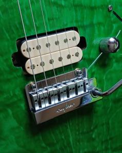

He cambiado el puente a la Fazley Sunrise Seawave y dejo la reseña por si le sirve a alguien, estuve investigando en tremolos económicos que mejoraran el que trae y dí con este; le he montado un Guyker GG1009-T y he flipado en colores con la calidad de dicho tremolo por lo poco que cuesta (unos 63 pavos en Aliexpress, 93 en Amazon), os juro que se siente y afina tan bien como el de mis Fender american deluxe o Music Man JP (de hecho el diseño se parece mucho al tremolo de las petrucci clásicas), es brutal la calidad-precio si buscas una opción para guitarras con tremolo tipo strat sin irte a las tres cifras.

Por 63 mola, por 93 me voy a un gotoh 510 que está por 105 https://www.thomann.es/gotoh_ns510t_fe1_tremolo_c.htm
O por 95, no sé la diferencia entre uno y otro la verdad https://www.thomann.es/gotoh_510t_fe1_st_style_tremolo_c.htm
Buen mod y sobretodo lo veo tela bonito.

#1699 esos 2 son los que he estado bicheando para cambiarle a la js400, pero si encuentro el del amigo Kurz por el precio de aliexpress ire a por ese.

https://es.aliexpress.com/item/1005006208027440.html
Hay dos modelos, el Guyker GG1009-T que pillé yo que lleva roller en las selletas y el Guyker GG1009 que es el mismo pero sin roller con el surco tradicional en las selletas y cuesta 8 pavos menos.
También existe el mismo tipo de puente para guitarras con los 6 orificios de anclaje en vez de los dos pivotes:
https://es.aliexpress.com/item/1005009528862990.html

Amigo Kurzleader eres un crack!
Seguramente me hubiera ahorrado un par de ABM (que por cierto son una maravilla) de saberlo antes.
Muchísimas gracias por compartir tu experiecia.
