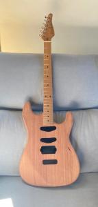

#1574 Pues muy pero que muy bien la verdad, sorprendido con la gran estabilidad del mástil que traen
Y eso lo he testado durante todo este año, porque nunca va al estuche, siempre está en su soporte, al lado de mi mesa de trabajo y la toco todos los días. Mantiene la afinación igual que mi Suhr, que también la uso a diario...impresionante. He de decir que vivo en Madrid y aquí la humedad es baja, pero los cambios de temperatura son importantes, ademas del aire acondicionado que le toco soportar el verano pasado. Impoluta, estable como una columna de hormigón.
Compre dos, una rosa y una sunburst....al ridículo precio de 60€ la rosa y un poco mas la otra, sobre los 80€
Me gusto tanto el mástil que desmonte la sunburst y le construí un cuerpo nuevo en caoba africana (khaya) de una sola pieza. Todavía está en proceso, pero de seguro que todo lo que le ponga va a ser diferente a lo que traía de fabrica, tanto electrónica como hardware, creo que ese peazo mástil se lo merece.
La idea es darle un look natural, acabado al aceite para que resuena toda enterita y además porque me encanta ese tacto de la guitarra sin pinturas aunque se machaque toda. Doy buena fe de ello porque tengo una Washburn N2 de los 90 que me acompaño toda mi vida guitarrista y la pobrecita parece que vino de la guerra, pero ese tacto y calidez que da la madera natural, para mi, es insuperable
Ya os iré mostrando los avances
Gracia al foro y a este hilo por compartir la info, si no es por vosotros ni me entero de que existían estas guitarras
