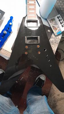

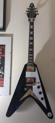

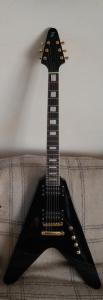

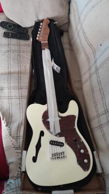

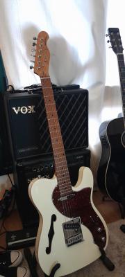

Hola, unas ahi dejo unas fotos de mis ultimas adquisiciones. La fazley tortoise, una tipo thinline ( por si alguien sabe, ¿este modelo lo fabrico jet?) y una fazley flying v negra para tunear y dejarla tipo modelo del '58.

Buenas, os comento un poco mas.
#1563 Gracias, tiene varios defectos pero en principio la voy a dejar asi. Tuve que rebajar demasiado el lado largo del golpeador porque aproveche el lado largo de la placa y cuando ya lo tenia cortado vi que por debajo la 3a placa blanca no llegaba al final y tuve q rebajarlo primero para igualarlo mas el biselado... resultado, al aprovechar 2 de los 4 agujeros que ya traia hechos, la linea que crean los potenciometros quedo descentrada.
Tuve que hacer 2 agujeros, uno para la entrada del jack y otra para el interruptor d 3 vias, la madera del cuerpo es arce, huele como a dulce cuando la torneas.
Lo mejor de esta fazley es que en comparacion con otras imitaciones d flying v que hay por ahi, no solo tiene un precio incomparable sino que es la que tiene el mastil colocado con relacion al cuerpo de manera que es factible reproducir fielmente una flying b modelo del '58, la v es solo 1'5 cm mas ancha de punta a punta y cada punta es 2 cm mas larga que una original. El hueco entre la v de cadillac y el puente tuneomatic queda un poco grande (dude de que me fueran a llegar las cuerdas a la pala, pero no hubo problema). Muy importante no tuve que mover el puente ni modificar los huecos de las pastillas.
Todavia me faltan algunos tornillos dorados para asegurar el golpeador y el trozo redondo de la entrada.
La guitarra entono perfectamente da la misma nota en el armonico del traste 12, con la cuerda al aire y pulsando el traste 12 tambien, increible. No tuve que tocar la cejuela y se puede dejar con una accion realmente baja. Las pastillas las cambiare en un futuro, demasiado apagadas incluso para unas humbuckers, seguramente les habra influido las tapas que les puse, tienen salida pero las noto un poco enmudecidas con poco brillo las 2.
Costo 145 € creo,un autentico chollo.
#1564 Que tal, te entiendo es preciosa. Tengo que decirte que es una guitarra a la que me tengo que acostumbrar, me gustan las lp y estoy acostumbrado a guitarras con cierto peso. Esta guitarra no pesa nada entre el cuerpo hueco, (debajo del golpeador el hueco es casi tan grande como el de dentro de la f) y el mastil tostado lo dicho no pesa nada. El mastil me gusta el tacto y como desliza por estar al natural satinado por detras aunque es un slim y tampoco estoy acostumbrado a eso, me acostumbro mas rapido a un mastil tipo bate como el que tiene mi sg, claro que aprendi a tocar con una acustica antigua.
Tuve que rematarle los acabados todo a lo largo del binding, no era nada exagerado el defecto que traia. Con una cuchilla de afeitar en 5 minutos la deje de lujo, mucho mas tuve que rascar para dejar limpio de pintura el corte de la f pero el resultado final fue excelente. El puente es un wilkinson de 3 tornillos, una pieza tan gruesa como los que traen las squier afinity que es con lo que lo he podido comparar.
Lo mejor es como suena, la 2 pastillas estan muy bien balanceadas la del mastil tiene cierto brillo y la del puente cierto tono dulce. La pastilla del puente es una single que trae el iman ceramico pegado por debajo de los polos por lo que se comporta como una mezcla de single y p90, pero suena dpm.
Ahora si, esperaba mas sonido tuang que no, no lo saca.
Me sorpendio la diferencia de sensaciones en comparacion con una tele clasica.
Para mi se parece mas una teleca tradicional a una les paul con p90s que estas thinline a una telecaster clasica. Solo se asemejan en la silueta.
Pero es comoda, bonita y suena bien asi que no creo que me cueste mucho acostumbrarme.
