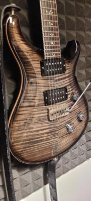

#90 En la primera foto que pusiste la tapa no me llamó tanto la atención, pero en estas se ve espectacular.
index.php?controller=forum&action=view_attachment&attachment_id=156367
manuelr
Esta es espectacular, veteado poco usual con un efecto 3D acojonante.

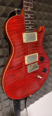

Art Vandelay
por el 02/04/2021
Esta, si no me equivoco, es un AA.
Cuando puse el parqué en casa, el que tenía flameado era sensiblemente más caro.

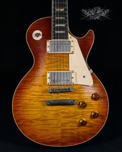

#56 Tengo una PRS Gold Top antigua, en el binding al natural de PRS y la cavidad de las pastillas ya se ve el figurado de la tapa pero he flipao con truco que has comentado del folio y la linterna, se ve claramente la encuadernación tipo libro en el centro y las ondas/olas del flameado. Joder lo que viene uno a aprender a estas alturas :aplausos: :mrgreen:
A propósito que tapitas esas LP's joder, solo falta la caña.
A mi me gustan todas, las plain y las figuradas, pero las que mas, las quilted. Probé de todo y no creo que eso sea un determinante claro en el sonido, solo estética. De hecho creo que en el sonido cuenta mas la calidad y peso de la caoba y el tipo de maderas y construcción del mástil y diapasón, que el figurado de la tapa de arce.
