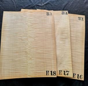

Solo añadir que eso que se comentaba antes de poner una foto sobre la madera ya no se usa ni en guitarras baratas. Bueno, muy muy cutre tienen que ser, no se ven ya, al menos. Un veneer es arce auténtico de unos 0,5 mm de grosor o algo más. Es muy habitual en cuerpos de kit y en guitarras tipo Harley Benton y similares, y muchas veces se ponen sobre una tapa de arce de verdad sin llamas, mucho más barata que una triple A. Incluso los kit de guitarra chinos tienen veneer de arce real. Es difícil de comprar para no profesionales porque requiere una máquina de vacío y unas bolsas especiales para que se pegue al cuerpo perfectamente, no es trivial ponerlos, salvo en cuerpos de tapa plana, que es algo más fácil y quizás se puedan poner sin esa máquina si eres manitas. Sobre todo, es una industria en auge, junto al crecimiento de ventas de ese tipo de guitarras. Se usan sierras de precisión para ir sacando láminas de un tablón , algunos con un flameado estupendo. Pensad que de la tapa superior de arce habitual de una LP (de 22 mm) se sacan unas cuarenta láminas, que incluso en China ya cuestan más de 12 o 15 dólares cada una a particulares. Yo he comprado tablas de arce duro americano sin flama, aunque con una veta bonita, por unos 30 euros. Una tapa flameada buena vale cerca de 200 €. Pongo foto de un veneer típico antes de pegarlo:

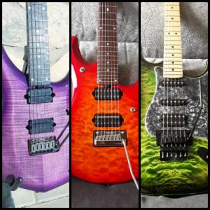

Al final esa diferencia no deja de ser un parámetro para encarecer el instrumento donde le da mas valor el coleccionista que el músico; si la guitarra es cómoda, se toca y suena bien, y para lo que nos ocupa éste caso, viste bien, da igual los milímetros que haya por debajo de esos primeros 0,5 mm.
Y ojo, soy poseedor de guitarras con arces flameados y rizados en guitarras de gama alta, de gama media y gama baja (dejo alguna foto por aquí). En unas como bien decís, son un tocho de tapa de arce flamed/quilted de verdad, en otras simplemente un veneer, pero al final si suena y viste de ole me quedo con lo que ve mi ojo y perciben mis manos y oídos. Lo otro, en mi opinión, quedaría para ver cuanto valor tienen el día que las tuviera que vender.

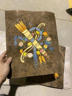

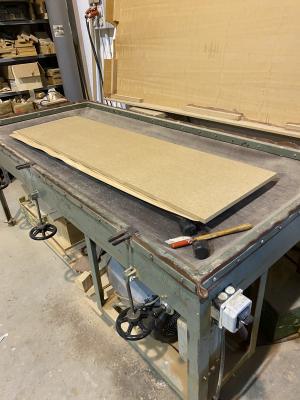

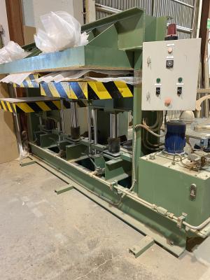

Efectivamente,este proceso se usa en la industria del mueble,donde es muy habitual trabajar con madera de haya por ejemplo,y poner una chapa de otra madera pegada encima,o lo que llamamos nosotros habitualmente “chapar marqueterías”. Os adjunto algunas fotos de mi fábrica donde uso este sistema prácticamente a diario,con una prensa de membrana que trabaja al vacío y es exclusivamente para esta función,siempre que la base a chapar sea curvada. Si es recta se usa una prensa hidraulica,que también adjunto.Tambien os pongo un ejemplo de chapa preparada para ser encolada,en este caso es de nogal con incrustaciones de otras maderas,que hacen un dibujo clásico para decorar las puertas de una cómoda. El sistema es muy sencillo,se pone cola en la base y se ajusta la chapa fijándola con pequeñas tachas y se mete en la prensa hasta que seca. Los agujeros que quedan de las pequeñas tachas que por supuesto habrá que quitar luego,se tapan con pastas y en el proceso de lijado y pulimentado no se nota absolutamente nada.
