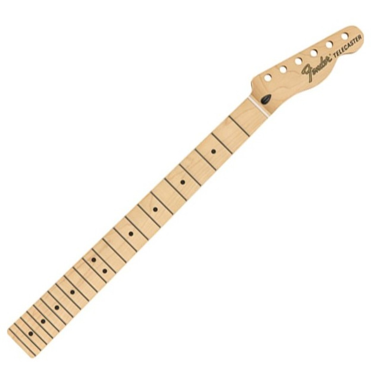

ARCE: (Maple)
Es la madera mas usada para hacer mástiles (Stratos,Teles). Originalmente se escogió esta madera por su dureza. Tiene un sonido acampanado y cristalino. Es junto a la Caoba la mas empleada en la construcción de los mástiles. Proporciona un sonido mucho mas brillante (mas agudos) con gran punch en las frecuencias más graves (5ª y 6ªcuerdas) que la caoba, al igual que un gran "ataque"
Mástil en arce
Existen varios tipos de arce: el Birds eye maple ( "ojo de pájaro"), Rock maple (es el Arce "normal"), Quilt maple ( "rizado").
Excepto el Flamed maple, los demás, son prácticamente iguales en cuanto a propiedades de sonido, dureza.
Flamed maple (flameado)
Es un poco mas blando, lo que le da, un sonido ligeramente diferente al resto. Su ventaja; ser el mas bonito de todos los arces (acabados translucidos).

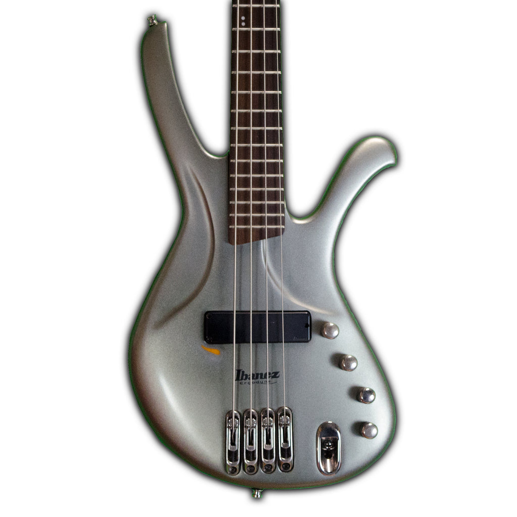

El luthite es un material sintético compuesto (polímero de carbono) desarrollado para conseguir un tono dinamico y un balance consistente en todos los climas.De todos es sabido como afecta a las maderas un alto grado de humedad o por el contrario sequedad. Diseñado específicamente para la construccion de cuerpos para bajos. (Ibanez, Steinberger,Cort Curbow) ¿Sera el posible sustituto de la madera...?
LUTHITE
