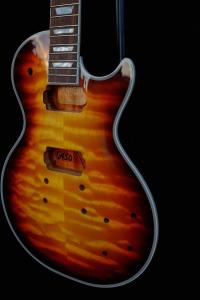

Cuando empezaba en esto me tiraban mucho las tapas flameadas de las que he tenido ejemplos guapísimos (como la R9 de mi avatar), pero con el tiempo -y una R0 que tuve- empecé a apreciar las "plain top". Actualmente, la tapa perfecta para mi gusto sería prácticamente plain top con un flameado muy suave y con algunos flecks aquí y allá; tipo a la "Número 1" de jimmy Page.
index.php?controller=forum&action=view_attachment&attachment_id=156088
