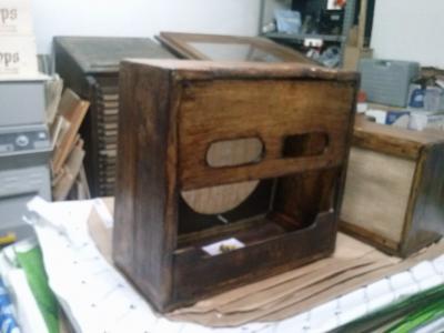

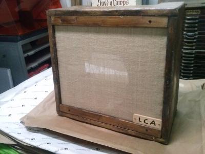

Yo mientras tanto he acabado el mueble para el Deluxe de Fmk, tan solo faltan las asas tanto para el Champ como para el Deluxe que nos está montando Rocambole :)
Ambos son sendos muebles Narrow Panel basados en el plano original, solo que al estilo LCA Guitars.
Cuando los tengamos terminados con las tripas dentro ya haremos fotos mejores. Estas están muy mal hechas con el móvil y desmerecen mucho.
