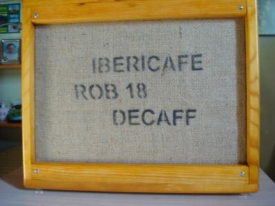

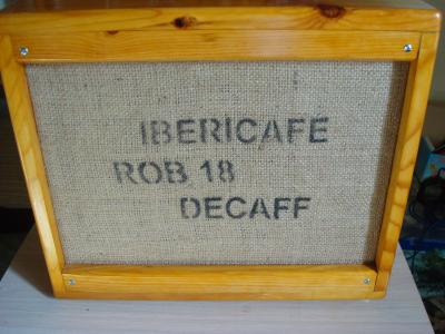

Al fin puesto el grille del altavoz, la siguiente modificación que le hare cuando las condiciones monetarias sean favorables, sera cambiar los transformadores, los actuales son los del Kit y aunque no suena mal, los cambiare los dos por Hammond el de poder y el de salida tengo dudas sobre hammond o Classic Tone, admito y agradezco cualquier sugerencia que tengais sobre el tema. Bueno os dejo las fotos

#894
Si el transformador de potencia te está dando buenos voltajes, yo no la cambiaría. En cambio el de salida sí que es un a mejora muy tangible. Lo Hammond suenan de escándalo.

#894 gracias por tu respuesta el de entrada he medido voltajes y todo dentro de un margen, no creo que sea el causante del ruido (hum) nada mas encender y con el stambay puesto por eso pienso en el cambio y el de salida estoy conyigo los Hammond funcionan bien y no tienen el precio de los Classic Tone
