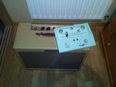

Hoy ha sido un buen día, me acaba de caer esto en un cambio, habíamos quedado mañana pero entre las ganas que yo tenía de tener el bicho este y el otro de tener lo mío lo hemos adelantado a hoy.
Decir que un delay de estos es el compañero ideal para una stratocaster y el Deluxe. Me he pasado un buen rato sacando sonidos tanto viejunos como modernos, desde Mistery Train de Elvis con ese eco de cinta de la época hasta la intro de "Entre dos Tierras" de Heroes del Silencio.
Eso si, es un peazo bicharraco del copón, tanto en sonido como en tamaño.
rocambole
por el 06/02/2016
¡Oño! ¡Menudo juguete! He visto algunos vidrios de ese y es para partirse de la risa enredando con él. ¡Que te diviertas!
Luisito Baneado
por el 06/02/2016
Es sorprendente, imita a la perfección un eco de cinta de los viejunos de la época del Deluxe :)
Lo que no entiendo es porque ya no lo fabrican.

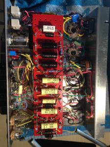

Esta no la había puesto, es de las tripas del Deluxe. Como veis un cambio de formato, tamaño y midificacines hace que tengas que estudiar muy bien dónde colocas todos los elementos para evitar problemas, ruidos etc.

Luisito Baneado
por el 07/02/2016
Un tweed deluxe tokai style. :)
Fernando
por el 07/02/2016
Impresionantes las tripas del ampli, :sorprendido: me ha sorprendido ver los cuatro tornillos de cabeza plana, pensaba que ya no se usaban en circuitos actuales xD
Tokai
por el 07/02/2016
Bueno hay un poco de reciclaje de elementos :D estos tornillos me iban perfectos para anclar la placa central, así que como estaban por el cajón de los tornillos, pues adelante :D
Fernando
por el 07/02/2016
jajajaja, yo pensaba que lo habías hecho por dar un aspecto vintage a la placa :risa:

#868
Veo que también proteges la rectificadora con diodos y condensador. :bien:
Tokai
por el 07/02/2016
#874
Sí, leí que esto además protegía al transformador principal, así si la rectificadora falla no se lo lleva por delante ya que los diodos toman el relevo de la rectificación.
