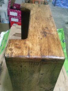

Estoy fabricando un mueble para vestir a uno de esos maravillosos Deluxe fabricados por Rocambole, en este caso por encargo del compañero FMK, en cuanto este acabado que suba fotos él, yo las subire del Champ :)
