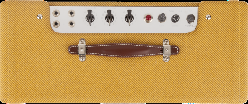

Apañeros, Feliz Año!! Revivo este hilo porque hay noticias deluxeras ... Fender acaba de sacar un modelo cabezal del deluxe 57 (vamos, el que tengo yo hecho a mano). Más info:
http://www.fender.com/series/custom/57-deluxe-head-120v/
Y algunos afotos:

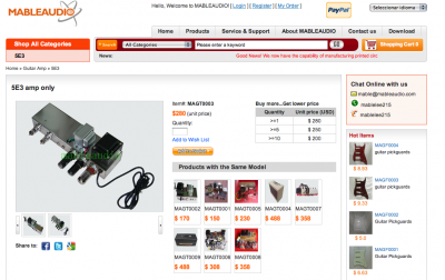

Aqui dejo un par de fotos como prueba. La 1ª foto es del ampli de Granada Audio, y la 2ª de Mable Audio, donde un colega pidio el 5E3, que por cierto suena bastante bien aunque con algo mas de ruido de fondo que los kits de TAD.
Asi que si tu amigo, le compraste el ampli a Granada Audio ya sabes que perteneces al club de los que piensan que tienen un amplificador artesanal hecho en España cuando la realidad es que viene de China, aunque seguro que en Granada Audio te dieron la opcion de cambiar algunos componentes como condensadores, valvulas...ese ampli tiene ADN chino.

no es la primera crítica que leo a Granada Audio en un foro... peeeeeero, la pregunta del millón de dólares: has puesto un marble audio y un granada audio uno al lado del otro y comprobado que son exactamente el mismo ampli? ellos lo anuncian como trafos de alimentación Hammond y de salida Curiel Amps, igual la foto que tienen en la página web no corresponde a lo que te mandan. habría que compararlos para ver si traen eso, los potes son Alpha y etc antes que criticarlos no?

de la página de marble audio me pone bastante el JTM45 por 358 dólares, a saber en cuánto se pone con envío... seguro que rollo Weber... ayns
http://www.mableaudio.com/en/productview-650_JTM45+KITS.html
