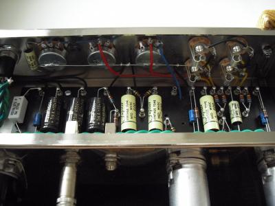

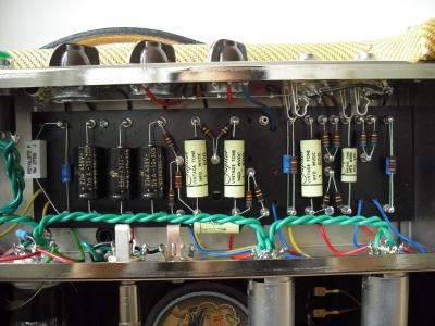

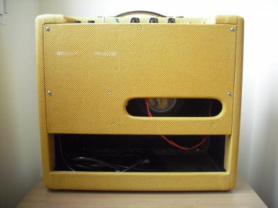

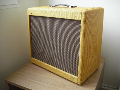

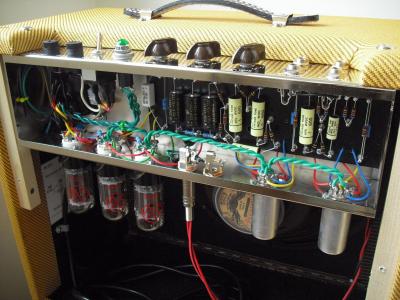

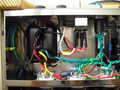

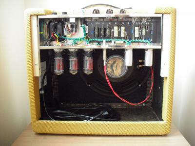

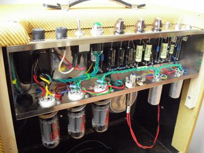

He montado éste otro a petición de un amigo y compañero de este foro. No lo recibirá hasta el jueves, así que si escucho una puja más alta, podemos hablarlo :mafia: (lo siento, Pil, no es juego sucio, es la vida misma). Está montado sobre el mueble de un Blues Junior que arrebatamos a traición a otro compañero (gracias le sean dadas desde aquí). El altavoz es un WGS G12Q. Todavía no lo he oído sonar a buen volumen, ya os contaré.
El circuito y el montaje es el mismo. Solo lleva una mod a sugerencia mía en el canal Normal. He cambiado el condensador de 0,022uF por uno de 1nF con la idea de utilizarlo con humbuckers. La idea era mantener el canal Bright/Instr tal como está porque me parece perfecto para singles (no tocar), pero tratar de suavizar el normal para poder meterle humbuckers y que no estalle. El canal Normal/Mic me parece muy bruto tal como viene. Probé con otros valores y me quedé con éste. No ha funcionado como esperaba porque ese canal se sigue enturbiando al subir el volumen incluso con la notable pérdida de ganancia que supone el cambio de condensador. No tiene solución. Pese a todo, se queda con la mod porque lo hace más manejable a volumen casero y tiene mucho más margen de limpio. Algo hemos ganado.
