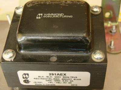

En cuanto a los componentes que lleva...pues eso,lo que os he comentado en lo que escribí ayer...Transformadores Hammond y por lo que he podido ver por algún hueco...he visto unos condensadores cuadrados que pone WIMA...No se que tal son...
A ver si me animo a abrirlo este finde y le hago fotos a las tripas para que las veáis y me deis vuestra opinión...

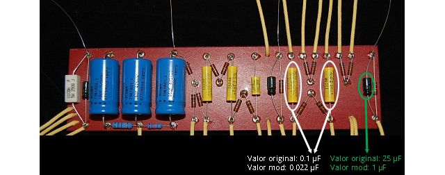

... básicamente consiste en disminuir el valor de los condensadores de acople y de filtro. Cuando más bajo sea el valor más graves filtra. El diseño original de un deluxe tiene unos valores demasiado altos y es por eso por lo que suena tan oscuro.

Como en el artículo habla haciendo referencia a los esquemas y me dices que no sabes mucho de electrónica te explico sobre una foto del circuito que condensadores hay q cambiar:
Empieza por el que he marcado en verde. Ojo, este es un condensador electrolítico, por lo que ojito con la polaridad, fíjate hacia donde apunta la flecha del que quites y pon el nuevo en el mismo sentido.
Si te sigue sonando demasiado grave pasa a cambiar los otros dos (en blanco). Yo tengo puestos unos orange drop y van muy bien. Son exactamente estos:
http://www.granada-audio.com/index.php?route=product/product&path=152_39_43&product_id=74
Espero haberte ayudado, .....
- - - - - - - - - - - - FIN COPY/PASTE - - - - - - - - - -

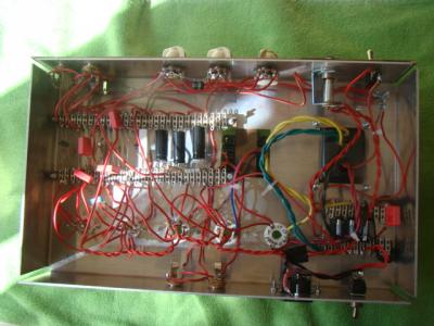

En esta semana pondré también unas fotos de las tripas tal y como están ahora,sin la modificación.

Sigue sonando exactamente igual, pero es como si cogieras un pedal ecualizador y le bajaras las frecuencias de 100Hz (más o menos), y si no te gusta como suena luego ya has visto lo fácil que es volver a poner los otros, jejeje.

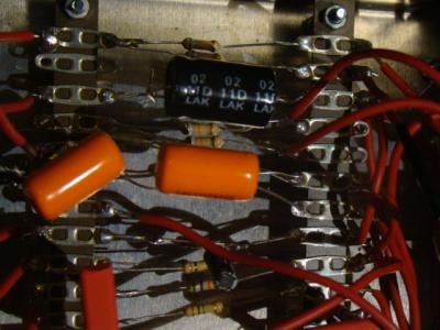

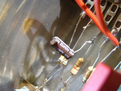

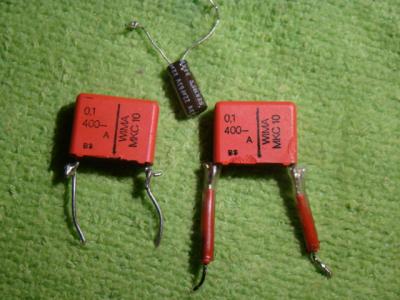

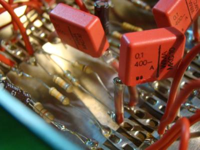

Bueno,pues ya he podido hacer la modificación de cambiar los dos condensadores (coupling caps) de 100nF ( 0,1uF) por los ORANGE DROP de 22nF (0,022uF) que recomienda "Ferny"...Me he liado la manta a la cabeza y también he cambiado el electrolítico de 22uF original por uno de 10 uF (que es el valor mas pequeño que tenían los de Granada Audio).
También he quitado el CELESTION GREENBACK y he puesto en su lugar el JENSEN P12R de alnico que compre hace unos días.
Tengo que decir que el cambio ha sido brutal (para bien)¡¡ :bailando:
Tal como decía "Ferny",es como si con un pedal de EQ le hubiesen recortado los graves que le podían sobrar al ampli y dejarlo todo mas "en su sitio" (al menos para mi gusto).
Esta mod,junto con la suma del cambio de altavoz por el JENSEN P12R ha sido todo un acierto.Ha dejado al ampli con el sonido justo que tenia en la cabeza :ok: . Si ya me gustaba antes...Ahora me gusta mucho mas y me tiene convencido totalmente... Vamos,mas contento que un crío el día de Reyes... :mrgreen:
Otra cosa que he notado tras la modificación y el cambio de altavoz es que si antes respondía muy bien con el potenciometro de volumen de la guitarra ahora me parece que responde mejor todavía...

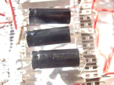

Os dejo unas fotillos de las" tripas" y del antes/después del cambio de condensadores...:

Ferny
por el 27/03/2015
#215 Me alegro mucho apañero! ... a mi también me gustó mucho cuando hice esa mod, antes de hacerla tenía que usar un pedal ecualizador, ahora lo tengo guardado en la caja, jejeje.
