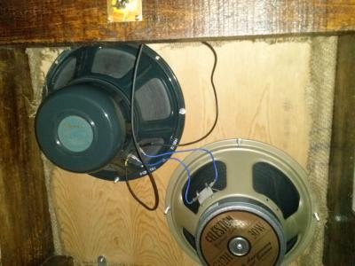

Asi es, tal y como dice Fmk, ese Champ suena a Deluxe en limpio si le enchufas a un altavoz grande.
Mi nueva combinación ideal de 2 altavoces es esta, un Celestion G12h 70 Anniversary y un Jensen P12N.
Todas las frecuencias equilibradas y sonido vintage Fender. De hecho esta es la pantalla que tengo en mi casa para mi uso particular, y donde enchufo casi todos los amplis que tengo. En esta pantalla hasta el Deluxe suena mejor, también por el tamaño de la pantalla, ya que el Deluxe es un recinto algo pequeño, del tamaño del Blues Junior.

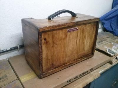

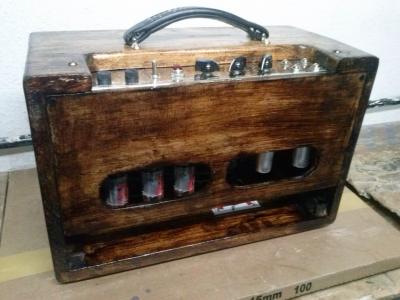

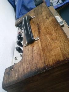

El Cabezal Deluxe para Sergio en su mueble viejuno LCA Guitars ya está sonando, Rocambole ha hecho un trabajo estupendo, como siempre :)
Andro
por el 24/05/2016
:sorprendido: :palmas: :palmas: :palmas:
Como mola ese cabezal.. y ese logo es una pasada. Con el tiempo, llevar ese logo en un cabezal sera signo de un mueble de mucho nivel y muy valorado.. ya veras. :okis:
Fernando
por el 24/05/2016
La verdad mola el mueble, invita a coger la guitarra y poner una birra encima a pasar la tarde :guitarrista: del trabajo de Rocambole ya ni hablamos, enhorabuena Sergio, a disfrutarlo :locomotora:
Atroz
por el 24/05/2016
Precioso el mueble, luisito! Y otra joya lo que lleva dentro. Enhorabuena!
:brindis:
Sergio
por el 24/05/2016
Ya he estado un ratillo con el, quiero darles las gracias a Rocambole y a Luis, pedazo de ampli!!!
Lo tengo puesto con una pantalla de Luis que lleva un Peavey Blue Marvel, si no me equivoco, que es parecido al Alnico Blue. No me esperaba el volumen que saca con esos watios, es un cañón!!! :rock: :guitarrista:
