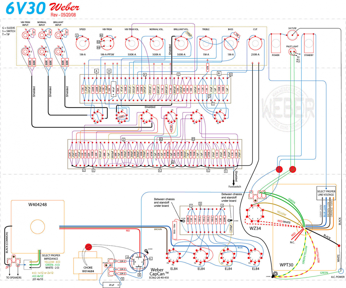

Buf....Hacer un clon de AC30 desde 0, con buenos componentes y el circuito pata negra, sale más caro que las vacaciones del pequeño Nicolás.
Una cosa es hacer un deluxe y otra esa hacerse un AC30, no se parecen casi nada y el AC30 es mucho más complicado y propenso a dar averías. El circuito va al límite, y no es nada sencillo.... He estado tentado varias veces en meterme en uno.... Pero es mucho riesgo.....los componentes son muy caros y si te sale mal tirar 1000€..... :suicidio: Por eso al final me he decantado por un Matchless Lightning.
Poder se puede pero sale más barato y seguro pillarse el de la propia casa Vox incluyendo el modelo Handwire.

Hombre, si te lo hacen profesionales el riesgo seguro que es casi nulo :D . Al final yo solo soy un aficionado, ahora en lo del precio sí me da que te va a salir mucho más caro que un Vox nuevo HW, ya que solo en transformadores y los dos altavoces Blue Alnico (claves para el sonido vintage que tienes en mente) te dejas 800€ .... y luego mira la cantidad de condensadores que lleva en comparación con el Deluxe... a una media de 5€ cada uno a mi me salen 190€ más..... Cuando lo tengas todo, suma el resto, mueble, tolex, chasis, resistencias carbon composite, potes, malla.... y un porrón de horas de mano de obra..... hacerse un AC30 como el que quieres sale muy muy caro.

El otro guitarrista de mi grupo está loco por tener un AC30 y, en vista del Deluxe que me había hecho yo, me dijo si podía hacerle uno. Eché un vistazo al esquema y... :juas: Hace unas semanas se ha pillado un AC30 SS del año 70 que suena fenomenal y tan feliz.

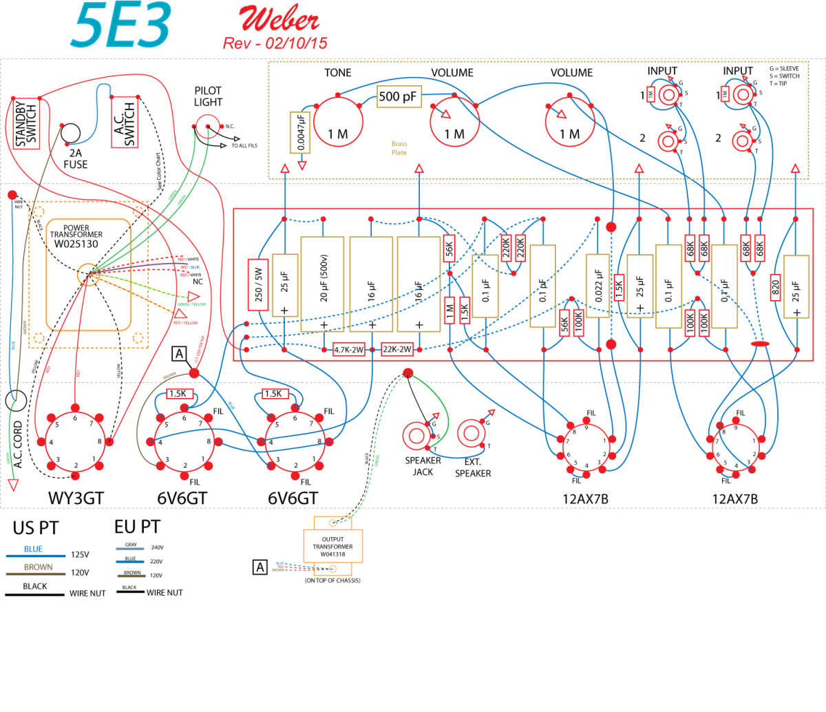

Me uno a vuestro club gentecilla! Le he comprado un 5e3 a Granada audio y viene con una válvula rectificadora gz34 que tengo pensado cambiar inmediatamente por una 5y3... estaba mirando un jensen p12r para comprar en amptek pero si alguno conocéis alguno mejor que me pueda dar un sonido meloso y lleno a la par que comprimido os lo agradeceria! Un saludo a todos!

#1209 Yo prefiero el P12Q. El R me resulta débil. El Q tiene el punto justo de pegada, pero sin embrutecerse.

Bienvenido Nacho,pero una pregunta: ¿que diferencia hay entre la GZ34 y la 5Y3?
Nacho
por el 20/05/2016
Muchas gracias!! La gz34 tiene menos resistencia interna y aporta mas tensión al circuito...tiene a comprimir menos y sonar mas como un rectificador a transistores. Para amplis de poca potencia como este la 5y3 da un sonido más vintage y comprimidito
