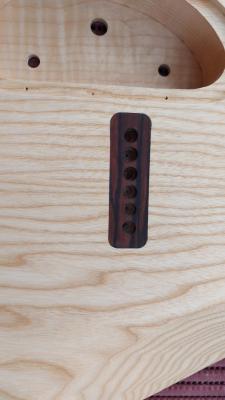

Pues antes de explicar como pulo y abrillanto os pongo una foto de como han quedado los agujeros de los ferrules. Al final lo he arreglado, ya que no me gusta dejar cosas mal. He fresado la pieza de ébano y he vuelto a encolar otra. Poco trabajo y visualmente queda mucho mejor, aunque prácticamente es lo mismo.

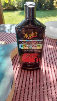

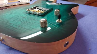

Para hacer el pulido lijo al agua con 800-1500-2500 nada más. Ha gente que sube hasta granos 5000 o más. No lo veo necesario. Con la máquina cuando abrillantas ya quitas las rayas de 2500. Claro que cuesta más que quitar ralyas de 5000, pero lijar hasta grano 5000 a mano lleva su tiempo...y hacerlo a máquina es muy arriesgado... Cuando se pule hay que vigilar mucho de no llegar al color, para eso tiene que haber una buena capa de barniz y no apretar demasiado. No hay que tener prisa ni presionar mucho con la lija, suave y despacio. Y sobretodo vigilar con los cantos, que es donde hay menos barniz..
Para el abrillantado utilizo el ultimate compound de Meguiar´s. A mi me funciona muy bien.
index.php?controller=forum&action=view_attachment&attachment_id=161793
El proceso de abrillantado es delicado, ya que si te mantienes mucho tiempo en un sitio quemas el barniz. Así que tienes que estar todo el rato moviendo la máquina.Yo lo hago con una orbital y un pad. Pongo suficiente abrillantador en la guitarra y empiezo a darle a las menores revoluciones que de la máquina, mucha paciencia y cuando la pasta ha desaparecido por completo, paro, limpio con un papel de cocina (no con un trapo, que rayan), compruebo las rayas que quedan y sigo. Normalmente me hacen falta entre 7-10 pasadas, pero eso depende de lo que tardan en irse las rayas de la lija. Que quede brillante es fácil, quitar las ralyas es lo más complicado.

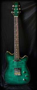

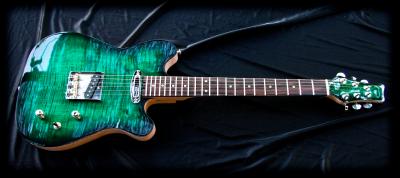

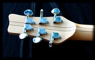

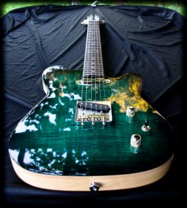

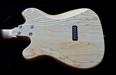

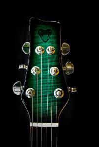

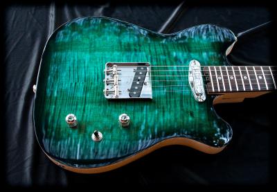

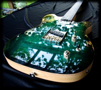

Aquí os dejo las fotos finales de la verde. Tengo que aprender a sacar buenas fotos... Espero que os haya gustado!
Saludos!
index.php?controller=forum&action=view_attachment&attachment_id=162215
index.php?controller=forum&action=view_attachment&attachment_id=162216
index.php?controller=forum&action=view_attachment&attachment_id=162217
index.php?controller=forum&action=view_attachment&attachment_id=162218
index.php?controller=forum&action=view_attachment&attachment_id=162219
index.php?controller=forum&action=view_attachment&attachment_id=162220
index.php?controller=forum&action=view_attachment&attachment_id=162221
index.php?controller=forum&action=view_attachment&attachment_id=162222
PA.LU.A
por el 23/08/2021
¡preciosa, amigo! Mi más sincera enhorabuena! :toma_rosa:
Da gusto leer estos hilos de construcción tan bien documentados gráficamente
Atemsartatem
Te superas Carlos! Cada vez que abres un hilo termino gaseado, pero esta de olivo es la bomba!! Gracias por compartir crack y por los consejos! Un abrazo enorme

Bonita... pero la próxima, que el binding natural del cuerpo se vea desde arriba... que sobresalga un poco por el frontal del cuerpo. Así quedará más chula aún ;)

* Si tienes una cámara a la que se le puedan acoplar filtros. El ultravioleta filtra ciertas frecuencias, protege la lente y mejora la definición. El polarizador ayuda reduciendo-eliminando brillos y reflejos y puede modificar la saturación de color. En exteriores a color , buena iluminación si es posible indirecta pero nunca a mediodia. Primeras horas de la mañana o la tarde. En blanco y negro exterior, el filtro naranja incluso rojo, aumenta el contraste.En este caso la luz de mediodía puede ayudar. En interior, color o B/N hacerlas sobre fondo negro. Una tela vale a condición de ser mate. Luz indirecta de un par de lámparas con pantalla de papel y flash de relleno si es posible. El problema del interior es conseguir difuminar la luz para que sea uniforme en todos los sitios. Unas cortinas pueden ayudar con eso.

#150 Gracias Dani! Bueno, eso del binding depende de si te gusta que se vea o no. En este caso, creo que no hubiese quedado bien con el diseño. Al llevar la guitarra el difuminado, creo que hubiese quedado un poco raro. Pero vamos, que son gustos. Muchas gracias por tu opinión, me sirve para otros proyectos.

#152 Muchas gracias círculo! Y mil gracias por los consejos para las fotos! Tengo una pentax que creo que le puedo poner filtros, lo miro! Normalmente las fotos las hago en exterior por la mañana temprano, que es cuando he visto que mejor me quedan. He probado en varios sitios y de diferentes formas. Con esta he tenido el problema que en el exterior se refleja todo demasiado y no se aprecia bien el acabado de la guitarra y si lo hacía diferente no se apreciaba el brillo...complicado esto de la fotografía... un saludo!
