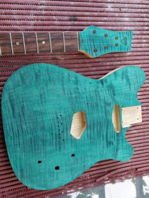

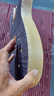

La guitarra de arce tambien va avanzando. Ya la tengo medio barnizada y teñida. Explico como lo hago.

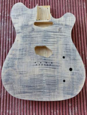

He barnizado toda la guitarra dejando la parte delantera sin barniz. Con ello consigo proteger el lateral del tinte. Así que cuando tiña, si cae tinte por los lados es muy fácil quitarlo. Sino se hace este paso y entra tinte en el lateral es un follón quitarlo... Además, falta todavía una mano de barniz, así que cuando se lije, el tinte que haya en el lateral se va seguro. Aunque yo, si hay, lo quito con naphtha.
index.php?controller=forum&action=view_attachment&attachment_id=160943
Primero tiño de negro, que luego lijaré, para remarcar un poco más el flameado del arce.
index.php?controller=forum&action=view_attachment&attachment_id=160944
Un detalle del larteral sin tinte. :super_icono:

Aquí con el negro lijado. No quito mucho porque lo quiero así. Normalmente no lo hago con negro, lo hago combinando colores hasta tener el color deseado, pero esta vez lo hago así.

Y finalmente el verde. En la foto no parece verde, pero lo es...ya haré buenas fotos cuando esté listo. Esta guitara lleva satinado en toda la guitarra, exceptuando las partes verdes que van en brillo.

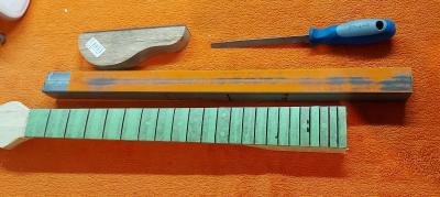

Por otra parte, ya he nivelado, recoronado y pulido los trastes de la guitarra de olivo. Para hacerlo, no detallo mucho porque es lo de siempre. Pero pinto de negro, nivelo con la lima y el taco con lija y después recorono con lima triangular, que es la que más me gusta y como creo que queda mejor. Finalmente, lijo con 400, 800 y con la dremel aplico pasta de pulir y queda bien brillante! Ya pondré fotos del final.

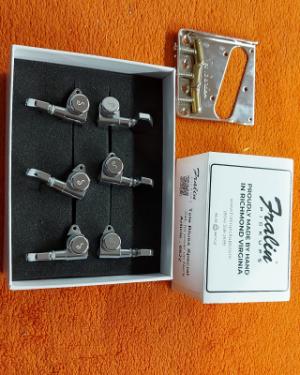

Y aquí lo que va montado en la guitarra de olivo. Puente Joe Bardem, al que he hecho agujeros extra para pasar las cuerdas directamente desde el puente, ya que la distancia entre E y e son 52mm y los puentes de tele suelen tener 54mm. Afinadores Schaller M6 con lock y pastillas Fralin Blues Spezial. Ya falta poco!

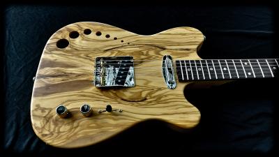

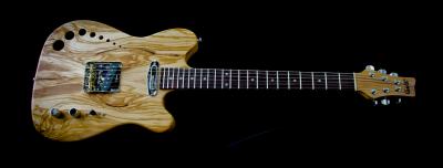

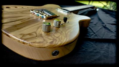

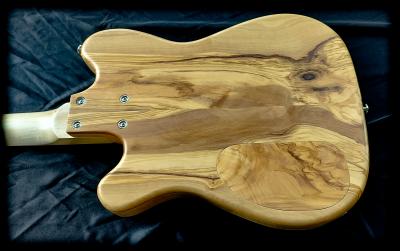

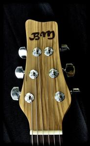

Venga, pues la guitarra de olivo ya está terminada.
Especificaciones y fotos!
Cuerpo: Arce+ Olivo frente y trasera
Mástil : Arce en C escala 25"
Diapasón : Rosewood, radio 10"
Trastes : 22 slim jumbo
Pastillas : Lindy Fralin blus spezial Bridge 7,5 Kohm Neck 7,8 Kohm
Puente : All parts Joe Barden
Afinadores: Schaller M6 locking
Cejuela : Hueso
Cuerdas : 10-46
Controles : 1 vol, 1 tono
Acabado: Poliuretano sat.
Ancho cejuela : 45,20 mm
Ancho 12o traste : 51,60 mm
Grueso 1er traste : 21,50 mm
Grueso 12o traste : 22,30 mm
Peso : 3,50 Kg
index.php?controller=forum&action=view_attachment&attachment_id=161015
index.php?controller=forum&action=view_attachment&attachment_id=161016
index.php?controller=forum&action=view_attachment&attachment_id=161017
index.php?controller=forum&action=view_attachment&attachment_id=161018
index.php?controller=forum&action=view_attachment&attachment_id=161019
index.php?controller=forum&action=view_attachment&attachment_id=161020
index.php?controller=forum&action=view_attachment&attachment_id=161021
index.php?controller=forum&action=view_attachment&attachment_id=161022
