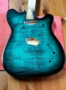

Y la siguiente se verá algo así...hoy le he hecho los cantos difuminados con aerografo.. el color es muy diferente a la foto! Es verde oscuro!!Cuando esté lista haré buenas fotos con buena luz

Ha quedado preciosa!!! :palmas2: :enamorado: Gran trabajo, Carlos, y gracias por compartirlo. Y la segunda va por buen camino! :aplausos:

#138 Muchas Gracias Jesús! Me alegra que haya gustado el,proceso, si alguien aprende algo, ya está bien.
Saludos! :gracias:

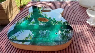

Os hago un avance rápido de cómo va esto. Mañana, con tiempo, ya explicaré como hago el pulido

Brutal Carlos!!

#140
Uffff... preciosa. Te está quedando de maravilla. Ese color verde me encanta!

Me he tenido que poner gafas de sol... ¡Como reluce!
Muy bonita ;)

#141 Muchas gracias Vicent!
#142 Gracias polilla! En esta foto ya si que se aprecia el color real de la guitarra y mola bastante!
#143 Jaja, pues ya verás cuando esté montada! Gracias!!
