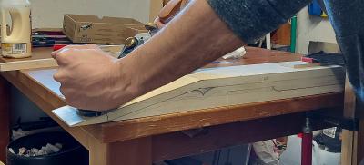

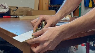

Primero paso un cepillo de mano, en este caso un Stanley nº4, para devastar un poco y acercarme lo máximo posible a la escuadra y a la linea que me he marcado
index.php?controller=forum&action=view_attachment&attachment_id=154828
Seguidamente paso cepillo de testas lie nielsen para arfinar y dejar perfecto. Es recomendable siempre trabajar con buenas herramientas para dejar un buen acabado...
index.php?controller=forum&action=view_attachment&attachment_id=154829

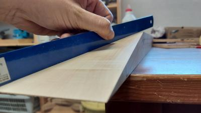

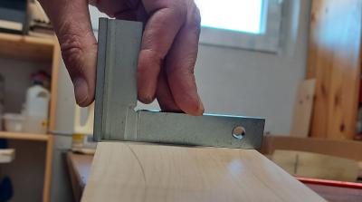

Y al final, comprobar que todo está plano y nivelado desde diferentes ángulos.
index.php?controller=forum&action=view_attachment&attachment_id=154830
index.php?controller=forum&action=view_attachment&attachment_id=154831
index.php?controller=forum&action=view_attachment&attachment_id=154832

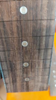

También he preparado los inlays, que en este caso están hechos de varilla de aluminio de 6mm hueca y varilla de latón de 4mm que va introducida dentro de la de aluminio.
index.php?controller=forum&action=view_attachment&attachment_id=154833
Aquí los dos diapasones con los inlays puestos. Los he pegado con epoxy, lo prefiero antes que cianocrilato, a pesar de que tengo que esperar algo más a que seque. Uno tiene los inlays lijados y el otro está secando.
index.php?controller=forum&action=view_attachment&attachment_id=154834
Y una foto de como se ven mas o menos los inlays, a falta de dar radio al diapa y lijar fino. Perdón que ha salido un poco borrosa.
index.php?controller=forum&action=view_attachment&attachment_id=154835

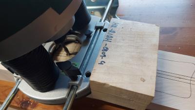

No utilizo ningún utensilio, simplemente la guía de la fresa. Si tienes suficiente base, como es mi caso, es lo que me va mejor.
index.php?controller=forum&action=view_attachment&attachment_id=154843
Me pongo un tope hasta donde tengo que fresar y adelante!
index.php?controller=forum&action=view_attachment&attachment_id=154844

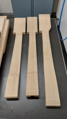

Así quedan los tres mástiles con el alma puesta. El mástil que no lleva rueda no va en este proyecto. Así que a partir de aquí se quedan los dos con rueda.
Mañana más!
index.php?controller=forum&action=view_attachment&attachment_id=154848
