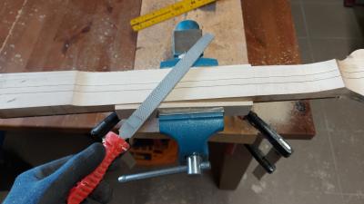

El siguiente paso es empezar a dar forma al mástil. Para ello primero aplano la parte trasera y la dejo algo más gruesa de lo que quiero el mástil, con escofina y paciencia...
index.php?controller=forum&action=view_attachment&attachment_id=154482

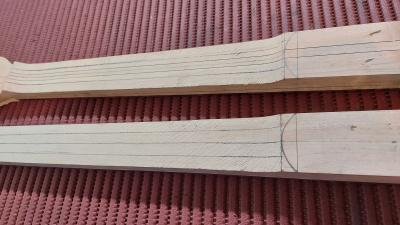

En este caso, los dos mástiles van en C. Así que me marco las lineas de referencia y a dar forma
index.php?controller=forum&action=view_attachment&attachment_id=154483

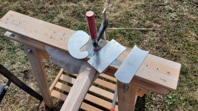

Y finalmente le paso la cuchilla para dejarlo lo mejor posible.
index.php?controller=forum&action=view_attachment&attachment_id=154487

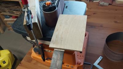

Para terminar de dar el grosor de la pala, no se si recordáis que dejé 1mm más menos pendiente y que ya ha tocado hacer. Para ello me pongo una madera a escuadra con la cejuela y la paso por la máquina tal como hice al principio, intentando no presionar demasiado cuando llego a la voluta para no ahondar más esa zona que el resto. Después solo me queda repasar un poco con la orbital y g-80. Tal como os comenté, dejar este milímetro para ahora me permite corregir, en caso de que suceda, quitar cualquier astillado que haga la broca al taladrar los agujeros de los afinadores.
index.php?controller=forum&action=view_attachment&attachment_id=154934
index.php?controller=forum&action=view_attachment&attachment_id=154935
