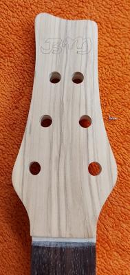

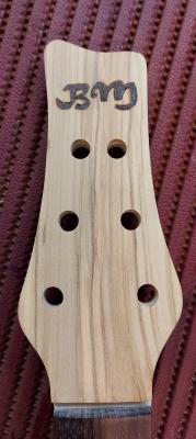

He quemado el logo en la pala de olivo. Para ello, lo dibujo y con pirógrafo y paciencia lo quemo. Esta vez lo he quemado bastante para que cuando barnice y suba el color del olivo, se vea bien el logo.
index.php?controller=forum&action=view_attachment&attachment_id=158420
index.php?controller=forum&action=view_attachment&attachment_id=158421

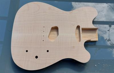

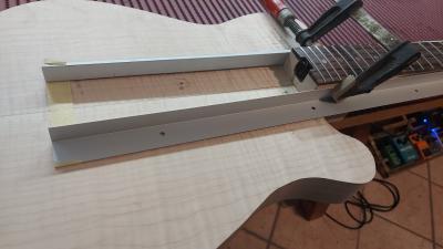

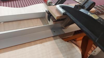

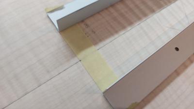

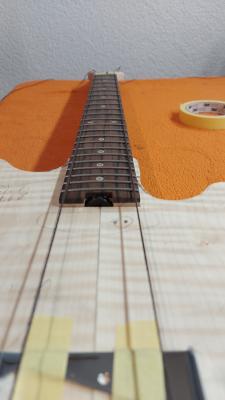

Toca hacer el hueco del mástil en la guitarra con tapa de arce. Para alinear el mástil con el centro de la guitarra, lo hago poniendo dos guías a cada lado del mástil. Por un lado el centro del mástil lo pongo en el centro del cuerpo y por el otro, pongo una cinta entre las guías, marco el centro y lo pongo que coincida con el centro del cuerpo.
index.php?controller=forum&action=view_attachment&attachment_id=158422
index.php?controller=forum&action=view_attachment&attachment_id=158423

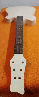

Con un sargento fijo el mástil.
index.php?controller=forum&action=view_attachment&attachment_id=158424
Quito las guías, y con unas tablas hago la plantilla para fresar.
index.php?controller=forum&action=view_attachment&attachment_id=158425
Y mástil en su sitio.
index.php?controller=forum&action=view_attachment&attachment_id=158426
index.php?controller=forum&action=view_attachment&attachment_id=158427

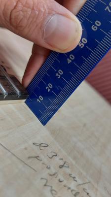

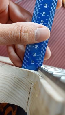

Es importante comprobar que a cada lado tengo la misma medida...
index.php?controller=forum&action=view_attachment&attachment_id=158428
index.php?controller=forum&action=view_attachment&attachment_id=158429
En el cuerpo de la guitarra falta ajustar los laterales del hueco del mástil. Normalmente lo hago una vez tengo el mástil puesto para que quede todo perfecto, sin escalones..
Jesús
por el 21/05/2021
Me alegra verte de vuelta, recuperándote y pudiendo currar ;). Me mola lo del pirograbado de la pala :ok:

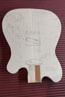

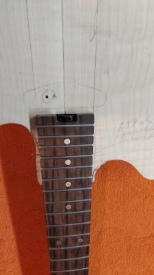

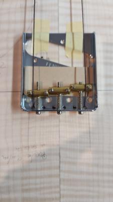

Para alinear el puente con el mástil, primero me marco en la guitarra la escala que hago coincidir con las selletas. Con una cuerda paso lo que sería la primera y sexta cuerda desde el puente a la cejuela, haciendo que quede bien alineado. Solo falta marcar los agujeros y taladrar. Perdón que las fotos han salido un poco borrosas..
index.php?controller=forum&action=view_attachment&attachment_id=158659
index.php?controller=forum&action=view_attachment&attachment_id=158660
Una vez he taladrado, monto el puente y me marco los límites del puente y donde irán las pastillas.
index.php?controller=forum&action=view_attachment&attachment_id=158661

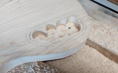

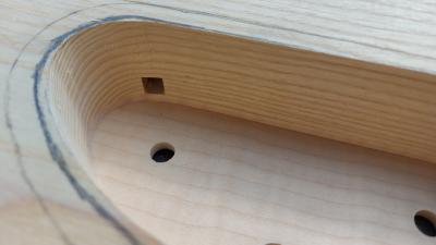

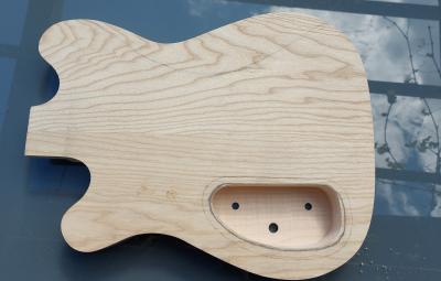

Luego ya solo queda vaciar con taladro y broca forstner y fresar con plantilla. También he fresado la cavidad de la electrónica y he hecho los taladros para los controles, volumen, tono y switch. Como veis, tambien he afinado los laterales de la cavidad del mástil, que había dejado más ancho para ajustarlo al mástil.
index.php?controller=forum&action=view_attachment&attachment_id=158662
index.php?controller=forum&action=view_attachment&attachment_id=158663
index.php?controller=forum&action=view_attachment&attachment_id=158664
Un detalle del canal que comunica con las pastillas, que se fresó anteriormente. Así me ahorro utilizar una broca larga para hacer las conexiones.

Dokken
por el 27/05/2021
Me bueno el detalle de los perfiles para centrar el mástil! Aparte que es muy cómodo de poner un gato para sugetarlos, me lo apunto jeje, yo lo hacía con una regla marcando un lado y luego el otro, pero claro si tienes desviación toca borrar, mover el mástil y repetir, de esta forma es mucho más rápido.
Lo del fresado de la electrónica todo un acierto, te evitas la broca larga y estéticamente queda mucho más elegante ;).
Deseando verla montada!
Carlos B
por el 28/05/2021
#67 Si, la verdad que va muy bien. Es lo más rápido y efectivo que he encontrado. Hay gente que lo hace con láser, pero a mi me va mejor así.
Jej, un agujero cuadrado mola mucho, jaja. Aunque no lo hago por estética. Con broca te arriesgas a varios desastres…

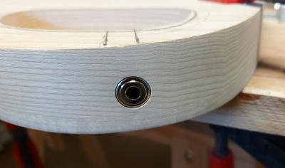

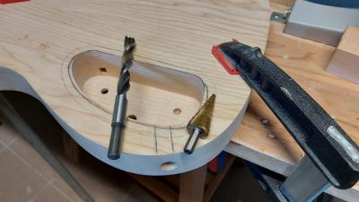

Para hacer el agujero del jack, lo hago con estas dos brocas. Me gusta este tipo de jack.. Primero taladro con broca de 12 y luego agrando para insertar el jack dentro.
index.php?controller=forum&action=view_attachment&attachment_id=158939
Quedando algo así..
index.php?controller=forum&action=view_attachment&attachment_id=158940

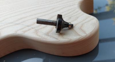

Los cantos traseros los perfilo con esta fresa, con un mini radio. Los delanteros los dejaré vivos o ligeramente matados.

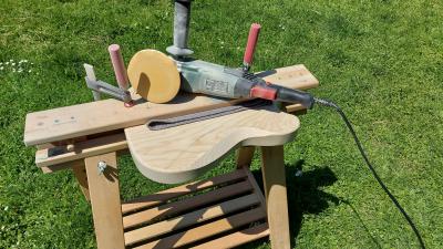

En la trasera le hago el perfil para la barriga..En este caso lo haré bastante exagerado. Primero con flex y luego con cuchilla y lija. Ya mostraré el resultado

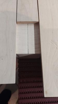

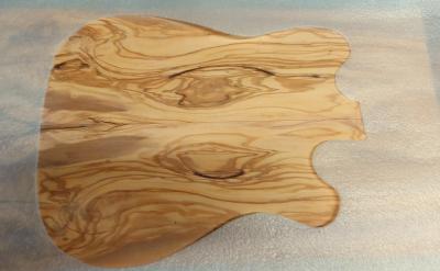

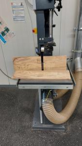

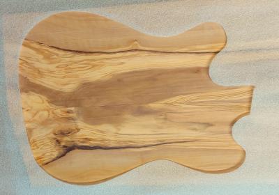

Bueno, pues ayer empecé a preparar el olivo, que ya lo tengo seco al 7%.
Primero lo abrí en libro, tanto la delantera como la trasera.
index.php?controller=forum&action=view_attachment&attachment_id=158971
Y después lo regruesé a 10mm con máquina. Las piezas aún no están pegadas, lo hago hoy. Falta escuadrar los cantos y a pegar!
Esta es la delantera tal y como quedará
index.php?controller=forum&action=view_attachment&attachment_id=158969
Y esta la trasera. Mooola!!!
index.php?controller=forum&action=view_attachment&attachment_id=158970
