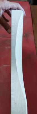

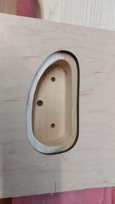

Os dejo un par de fotos de como queda el rebaje para la barriga...como dije, lo he hecho un poco más exagerado que normalmente..
index.php?controller=forum&action=view_attachment&attachment_id=159360
index.php?controller=forum&action=view_attachment&attachment_id=159361

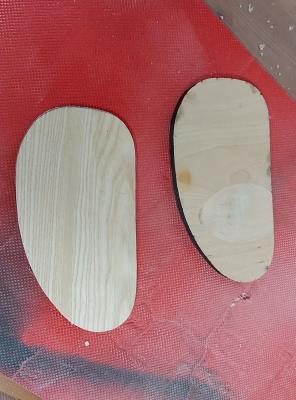

Para hacer la tapa de la electrónica, utilizo una plantilla y lo freso. No utilizo fresa de mesa, ya que no me gusta. Es demasiado peligrosa y total, esto lo puedo hacer con una fresa normal. Simplemente me aseguro que todo esté bien pegado y ya está..
index.php?controller=forum&action=view_attachment&attachment_id=159362
index.php?controller=forum&action=view_attachment&attachment_id=159363

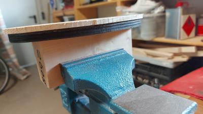

Para hacer la cavidad de la tapa en el cuerpo, mido el grosor de la tapa y con una plantilla lo freso..
index.php?controller=forum&action=view_attachment&attachment_id=159364
Quedando algo así..Esta vez la tapa irá atornillada. Normalmente lo hago con imanes, pero cada vez estoy tirando de nuevo a los tornillos.

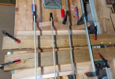

Siguiendo con el olivo...pegado del top y la trasera..
index.php?controller=forum&action=view_attachment&attachment_id=159366

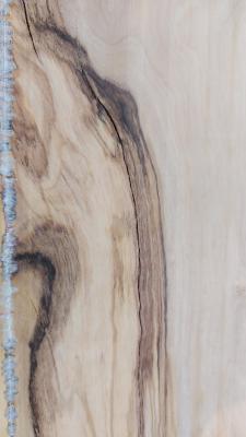

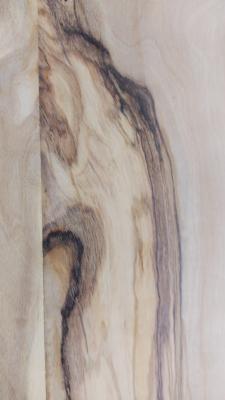

En la trasera tengo unas pequeñas grietas, muy típico del olivo. Como no son muy grandes lo trato con serrin de olivo y cianocrilato. Si fuese más grande lo haría con epoxy.
index.php?controller=forum&action=view_attachment&attachment_id=159367
index.php?controller=forum&action=view_attachment&attachment_id=159368

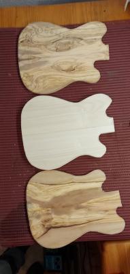

Y una fotillo de la tapa, el cuerpo y la trasera, pendiente de encolar y hacer el vaciado...
index.php?controller=forum&action=view_attachment&attachment_id=159369
Dokken
por el 07/06/2021
Woo que bien ha quedado la grieta con el serrín, porque has puesto el antes, que si no diría q venia así directamente del corte.
Ahora que veo las tres piezas, tengo curiosidad de cómo vas a trabajar el rebaje trasero una vez pegues la tapa trasera.

Esta guitarra no lleva rebaje trasero. Al hacer tapas es muy difícil hacerlo sin llegar a la madera de arce, además de que va a ser semihollow. Al dueño es un aspecto que no le importa. Será plana tanto por delante como por detrás, como una tele…barajamos la posibilidad de hacer un carving a las tapas pero prefería algo más clásico..

Porque siempre queda más fijo que con imanes. Igualmente a la larga creo que los imanes son peores. Pierden fuerza y corres el riesgo de que la tapa no aguante bien. Otro punto a tener en cuenta, es que al ser tapas de madera, con los cambios de humedad, siempre pueden retorcerse aunque esté la madera bien seca y con los tornillos hay menos riesgo. Igualmente, de momento no he tenido ningún problema con los imanes.
Thorin escribió:
Con lo bien que encaja la veta de la madera de la tapa de la electrónica, con la del cuerpo, yo no ponía ahí tornillos....usaría los imanes, para que solo se viera veta....
Si a mi también me gusta más sin tornillos, pero es más seguro ponerlos.
