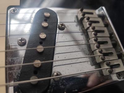

Buenas! Tengo una Squier Telecaster Standard de fabricación Indonesia de allá por mediados de los 2000 a la que no le he dado demasiado uso en un lustro, quizás algo más, y ahora quiero ponerme en serio con ella. El tema es que, tras varios años parada acabo de ver que el puente está fatal, muchos de los tornillos de las selletas están oxidados, junto con alguno de los muelles, e incluso algún imán de la pastilla del puente tiene puntitos de óxido (adjunto fotos).
Qué debería hacer? Sé que no es una mala guitarra, especialmente para su precio original (suena genial), y me gustaría conservarla, pero no tengo muy claro qué hacer con respecto al puente. Lo cambio entero? Busco simplemente tornillos y/o selletas y limpio lo demás? Qué hago con la pastilla, la conservo e intento quitar esos puntitos de óxido, o la cambio?
Cabe decir que no tengo experiencia con mantenimiento de guitarra más allá de cambiar cuerdas, pero esto me gustaría hacerlo yo mismo, de modo que también aprovecharía para aprender.
Qué me aconsejais?

Adjunto otra foto del puente, no se por qué no me dejaba meterla en el post principalindex.php?controller=forum&action=view_attachment&attachment_id=211812

Yo de ti lo limpiaba.
Nada agresivo. Mira qué líquidos te van bien para quitar el óxido, y listos.
Una guitarra a la que se le nota el paso del tiempo,  tiene más personalidad.
No hay nada malo en eso.
Yo de tí, la pátina que tiene, no la quitaba. Limpia los tornillos,  y poco más.
Eso es lo que haría si fuera mía esa guitarra.

Cepillo de dientes, aceite WD40 le das un buen repaso, si no sabes quintar la guitarra no lo desmontes porque los tornillos están debajo de los patines y tendrás que quitar algunos. El oxido de las piezas polares de la pastilla no influye en nada pero siempre le puedes dar con lija grano 400 o 600

Limpiar con cepillo y WD-40 o similar, sin problema. Lijar los polos , ni en bromas. Ni tampoco pulirlos con lana de acero. Eso puede generar residuos metálicos, especialmente la lana de acero y averiar una pastilla como se metan esos residuos por el bobinado.
En humbuckers y p90,, un cepillo de dientes y pulimento. Si no tenemos pulimento, pasta de dientes. Se extraen un poco los tornillos polares, se usa el cepillo y una vez limpio el metral, se eliminan restos y se ajustan de nuevo los tornillos. En singles y polos de cabeza plana, cepillo de plástico en seco y si está muy sucio, pulimento. WD40 o aceite de limón y similares, pueden atacar ciertos plásticos. Mejor no acercarlos a plásticos de cubiertas, pastillas etc....

Muchas gracias a todos por las respuestas, os haré caso y tiraré por desmontar y limpiar antes de nada. Después aprovecharé para intentar ajustarla yo solo y me sirve de práctica :D
Noooooo
No hagas eso, NO DESMONTES (sobre todo si no sabes lo que es quintar y ajustar el puente), dale por encima, con un trapo y palante. No le pasa nada, es envejecimiento normal y natural.

La verdad es que tenía pensado aprovechar para aprender a quintar y hacer algún ajuste básico (mirando tutoriales y demás para hacerme una idea, claro), pero ahora me haces dudar. Es tan complejo?

F3n1xESP escribió:
Es tan complejo?
Realmente no, que la nota afinada al aire sea la misma nota y afinada en el traste 12, en la octava (a dedo o armónico, yo prefioero armónico). Si te sale agudo en el afinador le das al tornillo del culo de la silleta y la cuerda libre la acortas y si te sale grave la alargas. La altura, con los mini tornillos Allen de cada silleta.
Eso que se resume en dos frases, hacerlo requiere un poquito de concentración y ya.
De todas formas, si usas el mismo calibre, no haría falta retocarlo, generalmente.

#9 Bueno, en este caso entonces no creo que haga falta, ya que como me habéis recomendado voy a limpiar en vez de cambiarlo, y como me comentas intentaré hacerlo sin desmontarlo, pero tendré en cuenta lo que me has dicho de cara al futuro, sobre todo porque no quiero estar dependiendo de llevar la guitarra al luthier por cada cosa pequeña que tenga que vaya más allá de cambiar las cuerdas.
De hecho estaba pensando en comprarme uno de los kits DIY que tienen en Thomann para aprender a toquetear aquí y allá sin que me duela tanto el bolsillo.

Si no está roto, no lo toques
