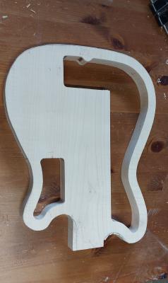

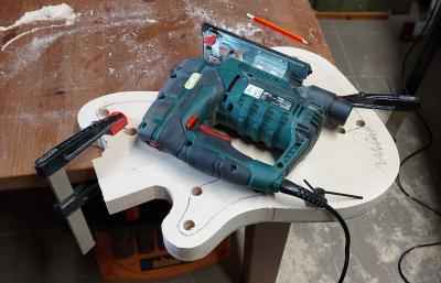

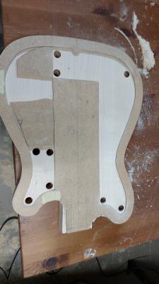

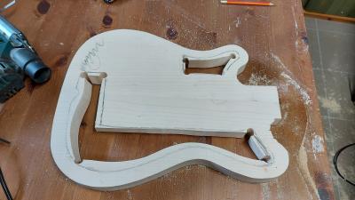

Bueno, pués en la guitarra de olivo ha habido un cambio de planes..en principio se iba a poner un toggle switch, lo que me permitía hacer la construción 10-20-10mm olivo-arce-olivo, pero se ha cambiado a un switch tipo fender así que esa construcción no me valía, ya que el conmutador fender necesita más profundidad. Así que la construcción pasará a ser 7-30-7 mm. Suerte que aún no habia preparado el vaciado ni pegado las tapas...
Tenía por el taller arce americano ya preparado y encolado de 2 piezas, así que lo he utilizado. Primero regruesado a 30m y seguidamente cortado a la forma. No hay fotos de eso, pero vamos, creo que no hacen falta. Seguidamente he procedido al vaciado. Para ello he taladrado en puntos críticos para poder utilizar la caladora.
index.php?controller=forum&action=view_attachment&attachment_id=159470
index.php?controller=forum&action=view_attachment&attachment_id=159471
He cortado las partes que quiero dejar huecas.
index.php?controller=forum&action=view_attachment&attachment_id=159472
Y seguidamente he fresado. Como veís he dejado la zona de la electrónica sin vaciar por tres motivos. Primero, necesito grueso para incrustar la tapa de la electrónica, que será de 4-5mm así que si a 7mm del olivo le quito 4 ó 5 me quedan solo 3 ó 2 para poner imanes...con 3m se puede pero me parece demasiado justo. Segundo, para apantallar será mucho más fácil que si fuese todo vacío. Y tercero, al ser semihueca, si vacío todo, hay riesgo de cabecee, dejando algo de peso en la zona de la elecrtónica ayudará un poco..no será demasiado peso, ya que vaciaré para poner la electrónica, pero algo hará... Igualmente este tercer punto no sería necesario, ya que el peso del olivo puede hacer ese papel, pero lo he tenido en cuenta por si acaso..

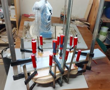

Seguidamente he pegado la trasera. Nunca hay suficientes sargentos...haha!
index.php?controller=forum&action=view_attachment&attachment_id=159474

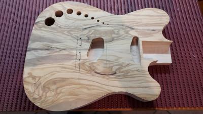

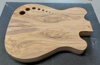

Ya tengo las tapas pegadas.
Como veís el top tiene agujeros en lugar de la típica f. Es algo que me gusta más y no lo hace tan estandar.
Y aquí de momento lo dejo. El Sabado vuelo a Bcn a visitar a la familia, que después de casi 2 años ya está bien... Igualmente, la guitarra de olivo la tengo que dejar para que seque bien y se adapte. A la vuelta haré todas las cavidades y en principio ya irá todo bastante rápido para que esté lista!

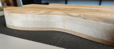

Ya he hecho las cavidades del mástil y pastillas en la guitarra de olivo. No pongo como lo he hecho porque es exactamente igual a como lo he hecho con el otro cuerpo
index.php?controller=forum&action=view_attachment&attachment_id=160114

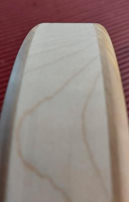

Esta guitarra lleva por el canto de atras un radio y por el de delante otro un poco más pequeño. No se si se aprecia bien en la foto

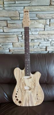

Y aquí una foto con el mástil puesto, ya empieza a parecer una guitarra!!!

Me encanta como queda el perfil del cuerpo! que ganas de verla con hardware montado jeje

Qué curioso lo de los dos radios de los cantos :)

#107 Pues si, jaja como ves me gusta hacer cosas diferentes. La cosa es que el dueño quería redondo por detrás, pero por delante no lo tenía claro…al llevar tapa delante y detrás, lo suyo era redondo a ambos lados, pero el radio grande delante no me convencía y llegamos a la conclusión de hacerlo con menos radio o matado. Al final menos radio, queda más chulo y encima es algo diferente con dos radios…Ganitas tengo de barnizar para ver como resalta la veta del olivo…
