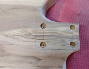

Primero los agujeros para atornillar el mástil. No me gusta poner placa metálica detras, así que utilizo estas arandelas embutidas (ni idea como se llaman...) Primero taladro con broca de 12mm para embiutir la arandela.

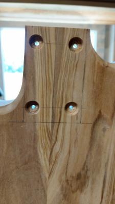

Después taladro con una broca del tamaño del tornillo que voy a utilizar. Quedando algo así..En la foto los agujeros parecen deformados, pero son redondos..

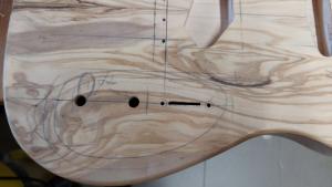

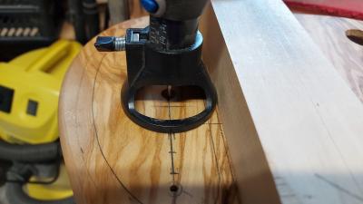

Para la cavidad del switch, utilizo la dremel con fresa de 2mm. Me monto una guía y a fresar. Con mucho cuidado de no irme, sino, adios tapa...

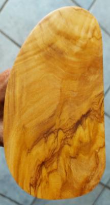

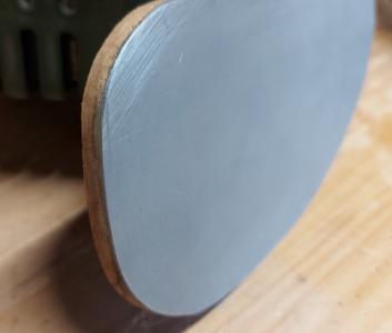

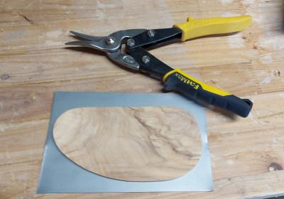

La tapa de la electrónica es de madera y esta si que va con imanes. Para ello, pego la tapa a una placa metálica, lo más fina posible, que me servirá para que se pegue al iman y como apantallado. Lo pego con cinta de doble cara extrafuerte. No utilizo adhesivos ya que se corre el riesgo de que la tapa se arquee debido a la humedad de la cola...Y corto con esta tijera de metales a la forma de la tapa.
index.php?controller=forum&action=view_attachment&attachment_id=160179

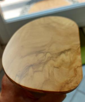

Después lima y este es el resultado.

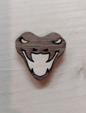

Para el mástil de la otra guitarra, he hecho este logo. Es el nuevo logo y la primera vez que lo pongo. Es la única cosa que no hago a mano o con herramienta manual. Está hecho con laser, pero la incrustación en la pala la voy a hacer a mano, que es como me gusta.
Os agradecería que me dijerais que opinais del logo!!!!

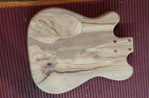

La guitarra de Olivo ya está para dar la última capa de barniz, que si todo va bien la doy mañana. No he hecho fotos del proceso de lijado y barnizado (creo que no es interesante), pero lo explico un poco como lo hago.
Primero lijo con g80 con máquina orbital. seguido de 120, 240 y 320. Todo con maquina, menos las partes curvas donde no llega la orbital y el canto que lo hago a mano. Con la máquina hay que vigilar de no cargarse el canto que hemos hecho. Una vez lijado de 320, mojo con un trapo para sacar repelo y vuelvo a pasar a mano 320 muy lijeramente para quitar ese repelo...y a barnizar!

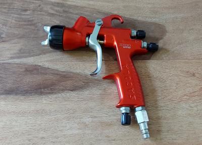

Para barnizar utilizo esta pistola Sagola, con boquilla de 1,3

Buenas, la guitarra va teniendo una pinta espectacular, el logo me espero a verlo plasmado en la pala, así de primeras no me dice mucho, me gustan más las palas con la firma del luthier, lo mismo poner tu firma y ese símbolo en chiquitito puede quedar bien chulo, aunque todo esto es solo una opinión.

#111 Muchas gracias por tu opinión Makinon! En la pala queda bastante bien, ya lo mostraré.

Creo que comenté lo del logo pero no debí apretar bien :D
A mí me ha gustado, me parece curioso y original. No tengo visión suficiente para imaginarme cómo quedaría en la pala, a priori me parece quizá algo recargado, opino un poco como #111 Makinon, pero estoy seguro de que me retractaré en cuanto lo vea integrado.

#115 El logo hace tiempo que lo quería cambiar, pero es dificil hacer uno y que quede bien...yo la verdad que inciciales y firmas no me gustan demasiado, pero claro, son gustos...

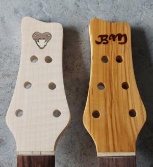

Pues aquí dejo la foto de las dos palas, la de olivo con las iniciales y la de arce con la serpiente.

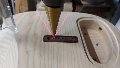

Por otro lado, he hecho los agujeros para las cuerdas en la guitarra de arce. En la de olivo van directas del puente. Para ello taladro todo el agujero y posteriormente hago los agujeros para los ferrules con esta broca. La verdad es que no estoy contento con el resultado, ya que un agujero se ha desviado un poco...en estos casos la cnc hace mejor trabajo...pero en fin..muhas fender llevan un agujero desplazado, aun no se porque, así que esta tambien :mrgreen:

DaniDCR
Chulísimo el logo de la cobra! :cool:. 1000 veces mejor que el otro.

#117 Muchas gracias Dani. Esa era la idea, hacerlo más chulo. Lo malo que no todo el mundo tiene el mismo gusto y es difícil decidir cual se queda…Aunque yo lo tengo claro..la serpiente!

#116 Un consejillo, por si te puede servir de ayuda con el tema de los ferrules ;)
Yo en la mía hice los taladros finos para pasar las cuerdas, los cuales se desviaron un poco (al usar una broca fina y atravesar todo el cuerpo se movía un poco), pero esa desviación se corregía alineando correctamente los ferrules. Básicamente estoy fue lo que hice:
1. Me creé una plantilla en autocad (en papel con compás también vale)
2. En esa plantilla reflejaba los agujeros con desviación, y colocaba los ferrules para que estuvieran encima y alineados entre si.
3. Marcar centro en todas las circunferencias de los ferrules y pegar la plantilla a un trozo de madera.
4. Ahí en ese trozo de madera, con un taladro de columna iba haciendo todos los agujeros hasta que obtenía una plantilla lo más "perfecta" posible.
Una vez tienes esa plantilla, únicamente usarla como guía para que la broca pase a través de ella y tengas los ferrules completamente alineados ;)
