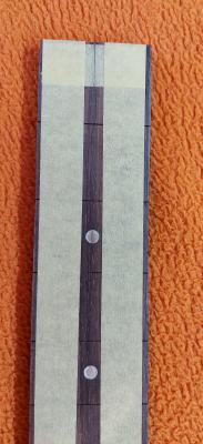

Sigo, una de las guitarras me la han pedido con un ancho en el 1er traste un poco más ancho. En este caso debe de estar entre 44,50 - 45 mm y en el traste 12 51,60 mm, así que he marcado en el diapasón con cinta de carrocero esas medidas.
index.php?controller=forum&action=view_attachment&attachment_id=154917

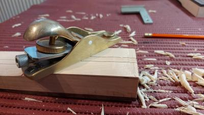

Seguidamente me he marcado a todo lo largo con cinta de carrocero. Utilizo cinta por que veo mejor por donde me muevo. Con lápiz no se suele ver muy bien en diapasones oscuros y si utilizas color blanco, la linea suele salir demasiado gruesa y la cinta es más precisa. Se puede trazar la linea con un cuter de precisión y con tiza blanca pintar y ves exactamente donde está el corte, pero prefiero hacerlo así.
index.php?controller=forum&action=view_attachment&attachment_id=154918
Después solo queda utilizar un cepillo de mano, de la forma que veis en la foto, aproximándome lo máximo posible a la cinta.
index.php?controller=forum&action=view_attachment&attachment_id=154919
Y para terminar, lijar el canto a mano hasta llegar a la cinta.

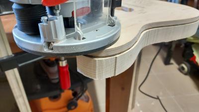

Y aquí fresando el contorno del cuerpo.
index.php?controller=forum&action=view_attachment&attachment_id=154923

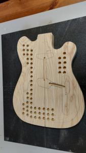

Este cuerpo, no es thineline, pero la he vaciado ligeramente por dentro. Como veis no es demasiado, simplemente para reducir un poco el peso y mantener en lo máximo posible el tono de la madera. Cuanto más grandes son las cámaras, más varía el tono final. Quien haya probado una maciza y una thineline sabrá que suenan algo diferentes...

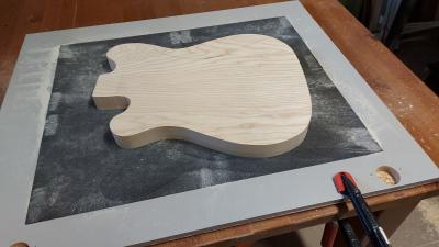

Seguidamente, pinto con lápiz todo el cuerpo y lo lijo encima de un tablero al que le he pegado lija de g100, hasta que desaparecen las marcas de lápiz. Así me aseguro una base completamente plana y lista para encolar la tapa. En la tapa sigo el mismo proceso.

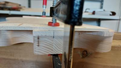

Para alinear la tapa con el cuerpo, me marco los centros, fijo con sargentos y taladro en la zona de las pastillas para poner fijaciones, que no se mueva al encolar. Titebond y sargentos que no falten... Más avances la semana que viene!
index.php?controller=forum&action=view_attachment&attachment_id=154930
index.php?controller=forum&action=view_attachment&attachment_id=154931
index.php?controller=forum&action=view_attachment&attachment_id=154932

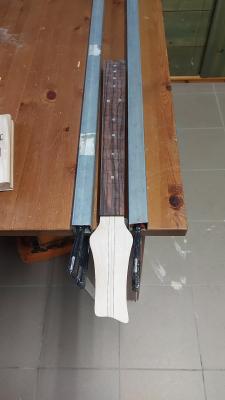

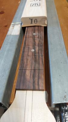

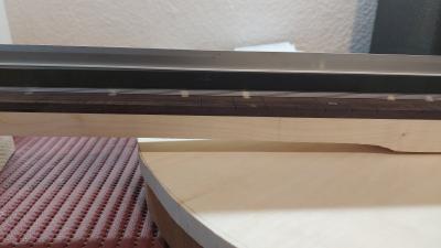

Esta semana ya he continuado con los mástiles. Lo primero, hacer el radio del diapasón.
Para ello primero miro que esté completamente plano, sino, ajusto un poco el alma para corregir hacia donde sea. Para mi es importante que desde un principio esté todo perfectamente donde tiene que estar, te ahorras trabajo en el radiado además de que te queda un grosor uniforme. Si se intenta corregir lijando, pierdes mucho tiempo, pero mucho...
index.php?controller=forum&action=view_attachment&attachment_id=154356
Y empezar a dar radio...en este caso, en los dos mástiles, va a ser radio 10". Como veis me pongo unas guías para no lijar de más en los cantos, cosa bastante fácil...y paso con grano 80 y 120.
index.php?controller=forum&action=view_attachment&attachment_id=154357
index.php?controller=forum&action=view_attachment&attachment_id=154358

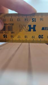

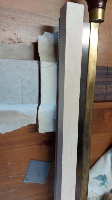

Seguidamente, con mi super utensilio, (es una madera pegada con cinta a la sierra, a la altura que necesito, que como veis tiene un ligero ángulo que me permite controlar mejor la profundidad), doy la profundidad deseada a las ranuras de los trastes. Hay que ir con cuidado que no salte la sierra de la ranura y te haga una gracia en el diapasón...si pasa eso, a volver a dar lija... así que con mucho cuidado y protegiendo cada vez con cinta (yo pongo 3 capas) para minimizar daños si es que los hay...
index.php?controller=forum&action=view_attachment&attachment_id=154359
Controlando traste por traste la profundidad. Aunque me ponga un tope en la sierra compruebo todos los trastes...
index.php?controller=forum&action=view_attachment&attachment_id=154360

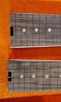

Después termino de lijar el diapasón con 180-240-400-600-800-1000-1500, más me parece demasiado. Incluso 1500 me parece mucho...y así quedan los mástiles...Cual os gusta más? El diapa de Makassar o el de Palisandro?

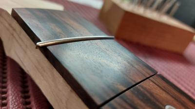

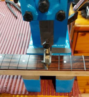

Y a partir de aquí, poner trastes. Esta vez he utilizado la prensa, pero cuando me apetece lo hago a martillo...depende el día.
index.php?controller=forum&action=view_attachment&attachment_id=154365

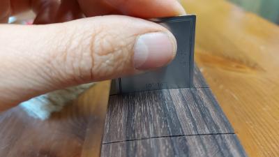

En la foto no se aprecia bien, pero tiene que quedar todo el traste tocando el diapasón, ningún canto levantado. Si esto pasa, es o porque el diapasón está mal radiado o la profundidad de la ranura está mal. En el diapasón de Makassar, he probado unos trastes nuevos y la verdad, no creo que los vuelva a utilizar. El tang se dobla fácilmente, dejando un acabado lateral un poco feo y ademas el tang es muy grueso... Ya pondré fotos. Esa guitarra no tiene dueño, por eso he probado un producto nuevo. Si me la tengo que quedar, pues no pasa nada! jaja!! siempre me falta una guitarra...También he puesto los marcadores laterales, no tengo fotos, pero taladro y marcador de plástico blanco.
index.php?controller=forum&action=view_attachment&attachment_id=154363
