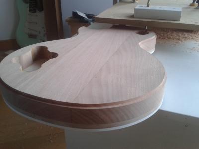

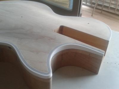

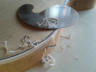

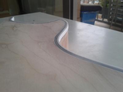

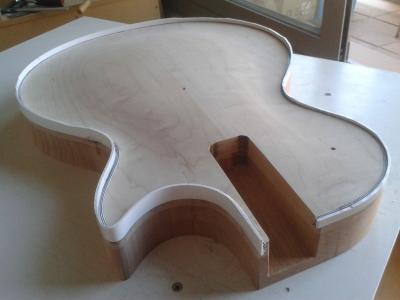

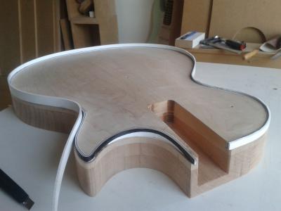

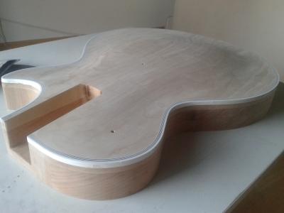

La tira gruesa exterior es la más puñetera. Como no le des la curvatura exacta con calor, se despega. Como veis, mi método de sujetar el binding parece bastante chapucero pero ha funcionado bien!
La tira gruesa era muy alta, la he cortado con un cutter y rematado con la cuchilla de rascar.

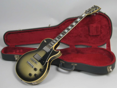

por el 27/09/2015
Bretijani escribió:
En cuanto al acabado, yo no me desviaría del silverburst, que para eso es uno de los acabados mas chulos que hay jeje
Y que lo digas hermano... Mi idea es que quede como esta Custom del 79, quizás sólo un pelín menos amarillenta.

Bretijani
por el 27/09/2015
#148
Si compi, me gusta un poco mas grisácea jeje..pedigüeño que es uno jaja

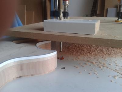

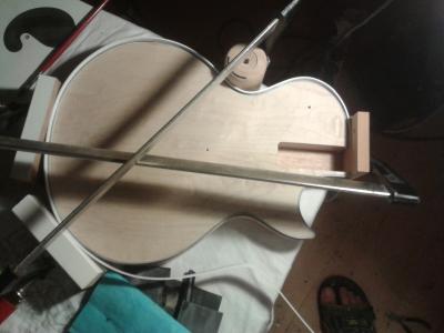

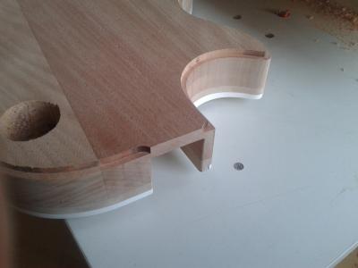

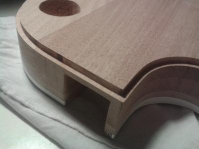

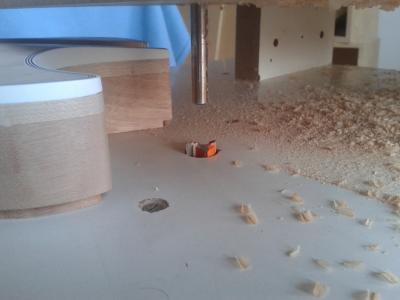

Hoy me he puesto a trbajar un rato en la guitarra y he hecho el canal del binding trasero. Ha salido bastante bien teniendo en cuenta que he alineado a ojo la guía con la fresa.
¡Mucho ojo con la cavidad del mástil! (3a foto) Como es lógico, la guía no tendría apoyo ahí, así que esa parte hay que hacerla de otra manera. Dando la vuelta al cuerpo y utilizando un tablero como guía se hace ese trocito de canal con una fresa para enrasar.
A parte de eso casi la lío, cuando puse el tablero de arriba con la broca-guía se me olvido apretar uno de los gatos. :shock: No sé cómo no se ha movido... Podía haberla cagado bastante jejeje pero menos mal, no ha pasado nada.
