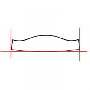

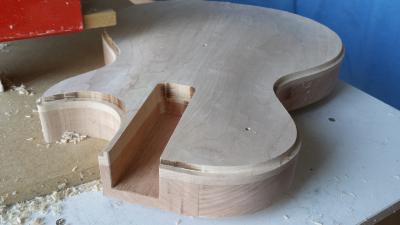

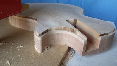

Hace tiempo que no publico nada, pido disculpas. La cosa está así, se me ha combado el cuerpo por la tapa de arce (tengo la certeza de que la caoba era estable).
La tapa era un bloque, cuando lo compré me lo serraron por la mitad para hacer el "bookmatch". Imagino, por tanto, que la tapa tendría más humedad en un lado que en el otro y en todo este tiempo que ha estado secando se ha combado. No es mucho, 1 mm o un poco más, pero ya me jode a la hora de hacer el canal del binding.
Total, que he aplanado la parte de atrás del cuerpo, he repasado los costados con una fresa para enrasar para dejarlos a 90º y también he tenido que repasar la forma de la tapa para que el cuerpo tenga un grosor uniforme, Sin todo eso no se puede hacer bien el canal del binding para que quede uniforme. Son bastantes horas de curro pero quiero que quede bien y no puedo decir que no he disfrutado haciéndolo.
En breve espero poder hacer por fin el binding del cuerpo. Aquí va una imagen del cuerpo en sección para que se entienda bien...

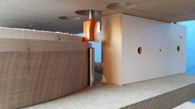

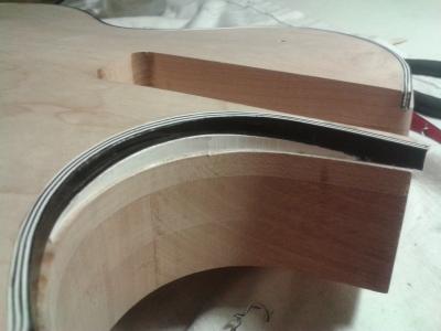

Hoy estoy contento :yahoo: Por fin estoy con el binding del cuerpo. De momento solo he hecho el frontal.
En las Custom el binding frontal es de 5mm de grueso y el trasero es de 4mm. He estado buscando fresas para hacer rebajes del tamaño adecuado y no he encontrado. Hasta que se me ocurrió una solución.
ATENCIÓN, TRUCO DEL ALMENDRUCO:
Con una fresa de 16mm de diámetro y una broca de 6mm como guía, hacía el binding frontal y con una broca de 8mm el binding trasero (no hace falta ser un genio para que se te ocurra esto, pero yo he tardado en verlo claro jajaja).
Con mucho cuidado y cariño el canal del binding ha salido bien.

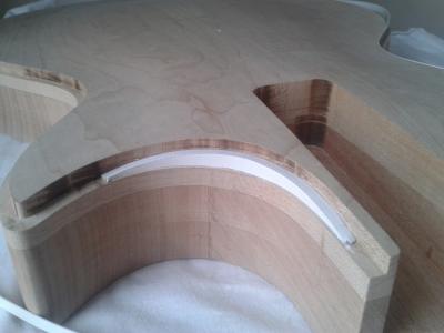

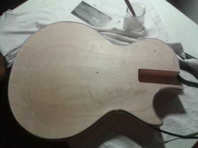

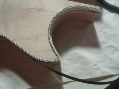

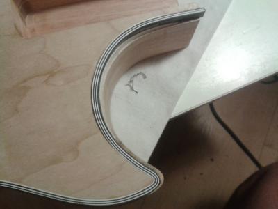

El binding de las Custom de la época Norlin era más alto en la parte del "cutaway". Así que he hecho un suplemento para elevar las tiras blancas y nergas finas, ya que solo las hay de 6mm de ancho. La tira exterior (la gruesa) es más ancha.
La parte del "cutaway" es un poco complicada pero con paciencia y con la ayuda de una pistola de calor sale bien.
Mi método es ir pegando tira por tira, hay gente que las encola todas y les da forma luego con calor... A mi así me va bien de momento.
