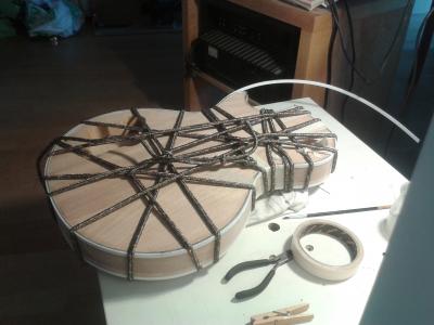

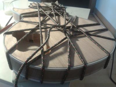

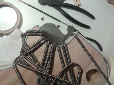

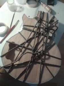

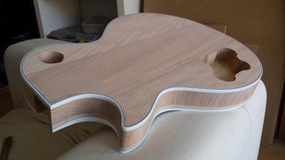

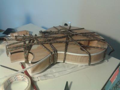

Al turrón con el binding trasero. Esta vez con la ayuda de una cuerda le he hecho un poco de bondage a la guitarra XD... Después de la odisea que supuso el binding delantero, el trasero es un agradable paseo en comparación :)
La primera tira la pego con cianocrilato y el resto con acetona, una por una. Es posible que haya zonas en las que las tiras de binding no estén bien pegadas entre si. Esto se puede comprobar presionando el binding contra el cuerpo y si vemos que cede un poco es que allí hay una bolsa de aire. En ese caso, antes de poner la cuerda, con un pincel extiendo generosamente acetona por todo el binding (tanto delantero como trasero) para que penetre en las grietas y pongo la cuerda bien tensada alrededor de todo el cuerpo.
La parte del cuerno la he hecho después, pegando la tira exterior gruesa y atando de nuevo con la cuerda.

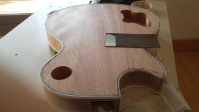

Hoy he cepillado el binding para dejarlo a ras con el cuerpo. Como veis en la 1a foto, he puesto unas cuantas tiras de cinta de carrocero en un extremo de la cuchilla de ebanista para poder raspar el binding apoyándola sobre la caoba sin dejar marca. Después un poco de lija de 180 y luego 280 y listo.

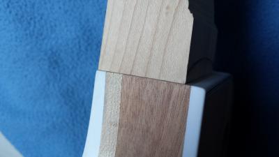

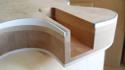

Este finde he avanzado un poco con esta historia.

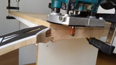

Primero he repasado los laterales del mástil con la fresadora, dándole el contorno final que va a tener (1ª foto).

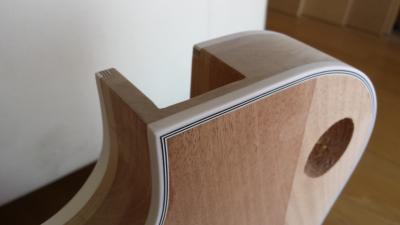

Luego he rebajado el talón para que no se superponga con el binding trasero del cuerpo (2ª foto). Para determinar la profundidad del talón me he fijado en varias fotos de LP Custom de finales de los 70' - principios de los 80'.

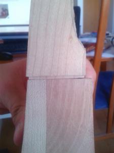

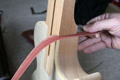

eon_tool
por el 12/10/2015

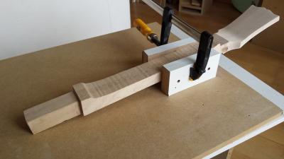

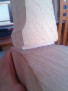

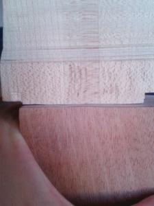

La junta entre el mástil y el cuerpo era un tema que me tenía bastante crispado. Quería que quedara perfecta. En su día probé el método de la 1ª foto de pasar una tira de lija entre el cuerpo y el mástil. Quizás con la caoba eso funcione, pero para mí no ha ido muy bien. Las esquinas se quedaban redondeadas (2ª, 3ª y 4ª foto).
