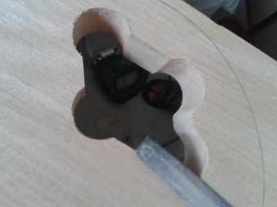

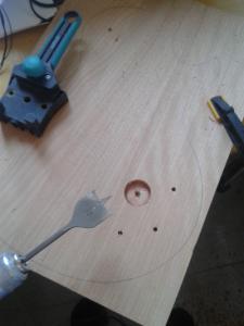

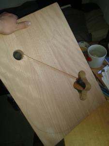

Bueno, aquí tenemos el bloque de caoba del cuerpo que rápidamente perforé y fresé las cavidades. Estaba eufórico ya que llevo con este proyecto en mente mas de 5 años.

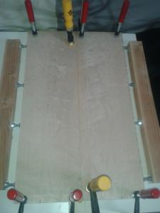

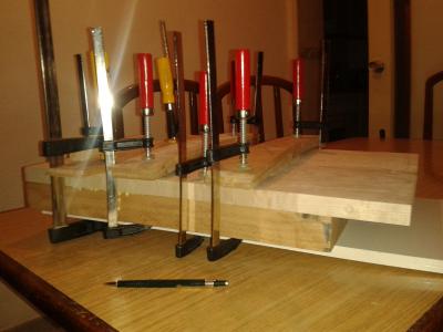

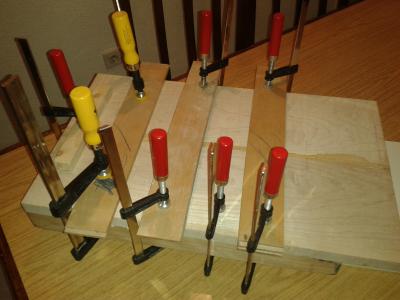

Ya que no tenía gatos grandes hice una prensa improvisada para encolar las dos piezas de la tapa de arce. La tapa de arce la compre en Madinter, donde me la cortaron en 2 y rectificaron el canto, son muy majos y el trato al cliente es inmejorable.

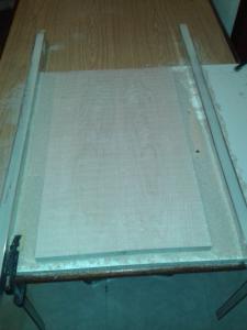

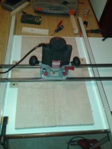

Siguente paso: fresar la tapa de arce ya encolada para dejarla perfectamente plana. Para ello he construido un jig con 2 perfiles de aluminio alineados a la misma altura y otros dos perfiles de acero atornillados a la base de la fresadora. Para que no friccionen los perfiles y deslicen bien hay que ponerle esparadrapo o cinta antiabrasión al aluminio (esto lo descubrí más tarde jejej). La fresadora marca Practil de 30 pavos me duró 3 usos, totalmente desaconsejable.

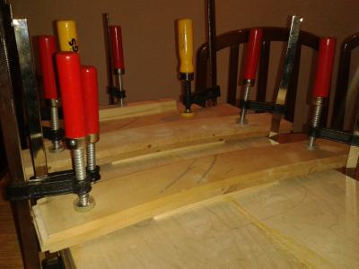

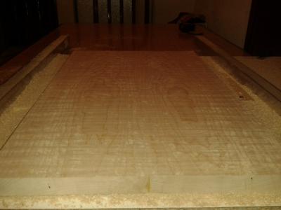

Después de darle un lijado rápido a la tapa de arce la encolo por la cara que he rectificado contra la caoba. Ya tenemos el sandwich, mmm rico!
