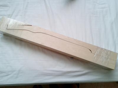

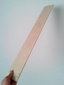

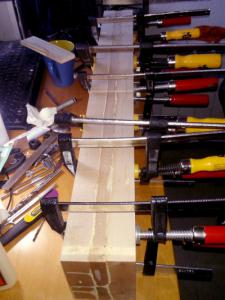

Compré 3 listones de arce duro en Madinter, los llevé a escuadrar y de paso pedí que sacaran una tabla de 6 mm para usarla como diapasón en futuros proyectos.

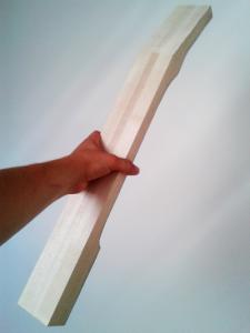

Después de encolarlos, los llevé de nuevo a mi carpintero de confianza para que cortara la preforma con la sierra de cinta. Estoy todo el día acudiendo a él, al final va a hacer más de esta guitarra que yo. Me excusaré :D diciendo que es porque no tengo sierra de cinta o una mesa para cepillar y escuadrar listones, y es difícil igualar en precisión sus trabajos.

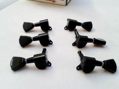

Hace ya algo de tiempo que me llegó el clavijero de guitarfetish.com. Es como el que llevan las Custom de serie (los keystone) pero en negro. Tenían que ser clavijas keystone nergas, otras no me hubieran valido, es justo lo que quería. No puedo parar de pensar en lo guapos que van a quedar...

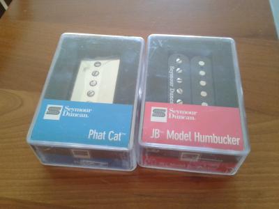

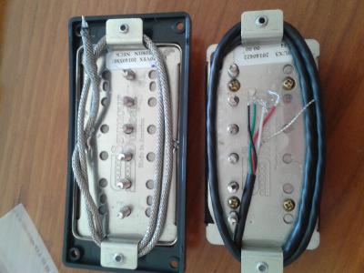

Lo bueno es que ya tengo las pastillas, una SH4 para posición puente y una SPH-90-1 "Phat Cat", que es básicamente la P90 en formato humbucker. No he podido resistirme a montarlas en mi Epiphone para ver como suenan. La SH4 suena justo como quería, tiene el tono de Adam Jones. Y la Phat Cat es super cañera. Estoy encantado con la elección de las pastillas.

eon_tool
por el 23/08/2014
En principio iba a coger el juego de SH4 y SH2. Pero la SH2 no me terminaba de convencer. Un dia me pasé por la tienda de guitarras por otro asunto ajeno a este proyecto y, por cosas del destino, probé una Epiphone LP Special Junior, por cierto un guitarrón en toda regla. Y llevaba 2 p90. Cuando la estaba tocando pensé "por fin, una pastilla de posición puente que me gusta". Era cojonuda y el tono single coil me gustó, llevo mucho tiempo con humbuckers y quería variar un poco.
